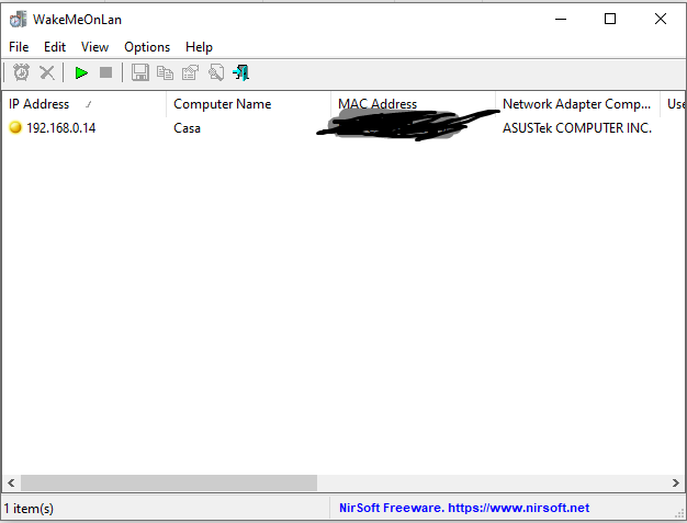

Manda pantallazo del programa que estas usando para despertar al equipo remoto. Es probable que se este iniciando con windows y mandando el ping de forma automágica
hinakawa
30 Julio 2006
2.546
aca esta el programa

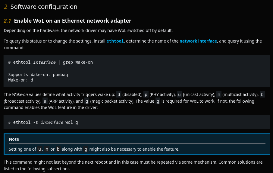

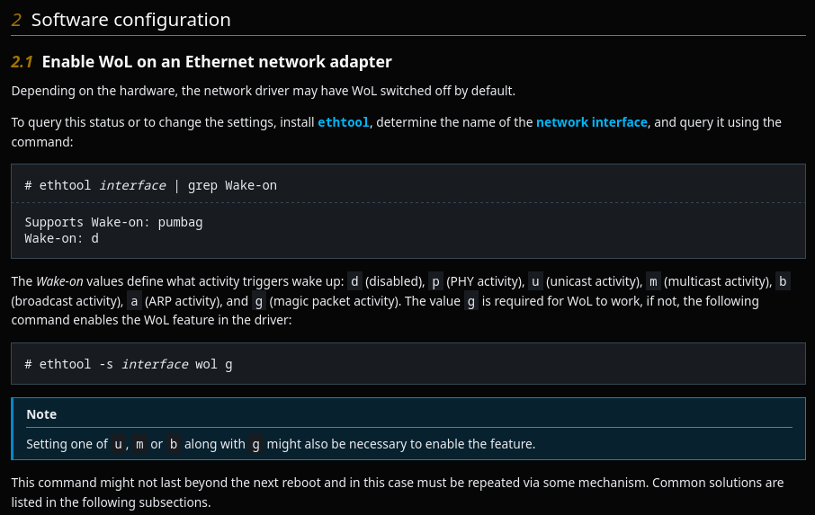

Yo sabía lo mismo y lo hice muchas veces así pero fué hace años, hasta que me paso que no funcionaba y descubrí que también el SO debe configurar la tarjeta de red, en mi caso en Linux también se debe hacer.
Ahora leyendo el manual menciona que a la tarjeta de red se le configura otras opciones para que parta además del Magic Packet, desconozco como se hace en windows.
@hinakawa puedes ver si en windows, en el administrador de dispositivos supongo, además del Magic Packet tienes otras opciones?
Estas cosas tienen que ver con la energía pq un pc con wol habilitado es un pc que siempre está consumiendo energía, aunque sea solo la tarjeta de red.

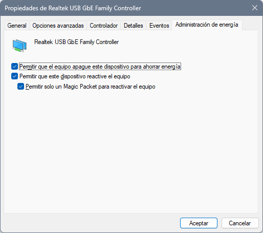

En Windows, depende del fabricante del adaptador de red, pero probablemente sean estas opciones (con el SO instalado en español):
Realtek:
  • Activación con LAN de apagado
  • Reactivar en coincidencia de patrones
  • Reactivar en Magic Packet
  • Wake on link change (aparece en inglés)
Intel:
  • Activar al coincidir el patrón
  • Activar en Magic Packet
  • Configuración de Activar en enlace
Otras guías, como la de Dell, indican que debe estar desactivada la opción Energy-Efficient Ethernet (o «Ethernet de consumo eficiente de energía» y «Ethernet ecológico»).
Ahora, como el problema de hinakawa es que el computador se prende aunque no envíe el Magic Packet (con solo encender la otra máquina, lo que me hace pensar que se está reactivando por otra cosa que no es un Magic Packet), tal vez valga la pena revisar la opción «Permitir solo un Magic Packet para reactivar el equipo» en las propiedades del adaptador de red:​

voy a revisar lo ultimo solo tengo el magic packet
