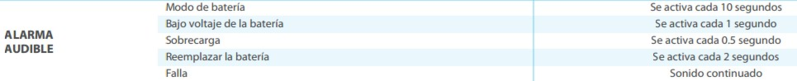

28.194
Según el manual de una Forza que estuve leyendo:
Y lo más probable es que la falla sea que no da abasto como dicen.
