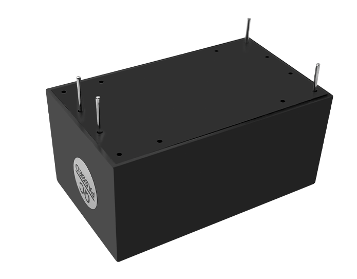

Ahora que lo abriré quiero tb ver si hay espacio para dejar un pequeño ESP32 que haga al menos una cosa: que sea capaz de cortar los 220v al equipo pero que siga alimentándose a si mismo. Necesitaré tb colocar una pequeña fuente de 220v ac a 5v dc (1A es mucho más que suficiente), no he mirado cómo aún pero es una idea.
Este uso para cuando necesito hacer cosas como la que mencionas :lezippy
No viene protegido, por lo que debes meterle un fusible en la entrada AC

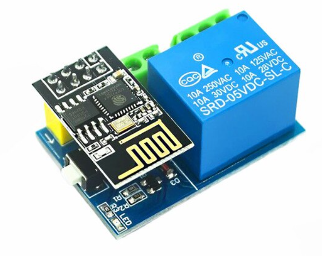

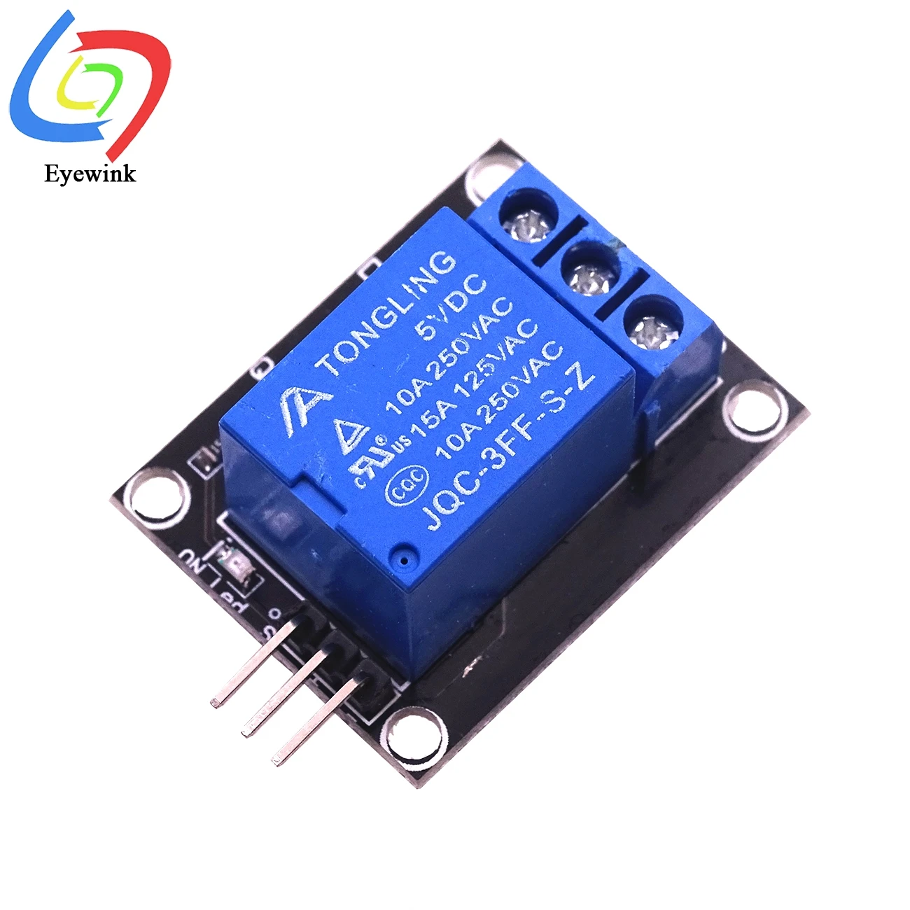

Pero pensaba hacerlo con un d1 mini, un convertidor de 220v AC => 5v DC (tengo un viejo cargador de iPhone ideal para esto que puedo enchufar en el mismo passthrough del amplificador) y un relay de estos que vienen listos:
De esa forma puedo apagar el equipo si no hay música andando, de lo contrario lo prendo. De todas formas, aún no estoy seguro de la implementación final así que lo primero que haré es mandarle uno de estos:
Para probar la idea primero.

El componente solido es solo el conversor AC-DC, igual le debes chantar el esp01. Hay unos que vienen listos, son pequeños y fáciles de implementar.
aunque mejor usar el módulo pre-hecho que pusiste en el post para probar "temporalmente-para-siempre" :zippy

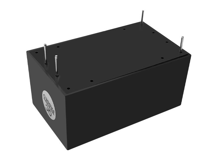

Cosme
27 Febrero 2005
8.285

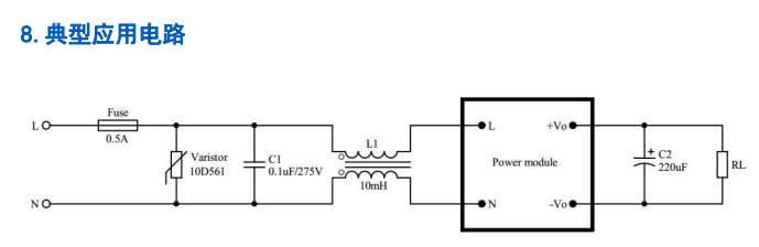

¿qué fusible necesita esto?
¿dónde va?
Este es el esquema recomendado para aplicarlo
y solo para aclarar, es un componente electrónico, para instalar en un circuito, y es responsabilidad de uno diseñar el resto de circuitería (componentes, placa, etc)

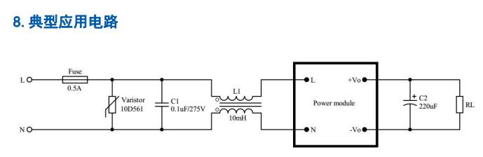

Después caché el diagrama en la página del producto.
Y yo que pensaba en colocarlo directo al enchufe no más :zippy
igual se puede :zippyuy , yo tengo uno sin filtros ni fusibles, forrao en winchilaora hace como 5 años en una lampara:zippyflaite y nunca he tenido problemas
