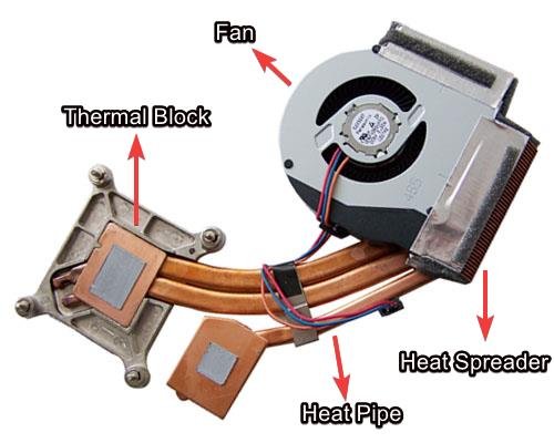

En primer lugar, ¿qué marca de pasta usaste?, ¿es muy vieja? y ¿cómo la aplicaste?, te cuento porque yo le cambié la pasta a los notes de mis viejos a principio de año y me sucedió que como estaba acostumbrado a no poner demasiado (directo al CPU y GPU) cache que por cagado no hacia un buen contacto entre el disipador (bloque térmico) y esas piezas, lo solucione agregando una fina capa justo en la parte del bloque térmico (zona de contacto entre del GPU y CPU con el el bloque térmico que usualmente está delimitado).
Lo otro es que revises en que estado están los ventiladores (si giran, están bien conectados y no tienen obstrucciones) y las salidas de aire al final del disipador de calor, que típico que luego de cierta cantidad de años acaban bloqueadas con mugre .
    28,7 KB · Visitas: 270
