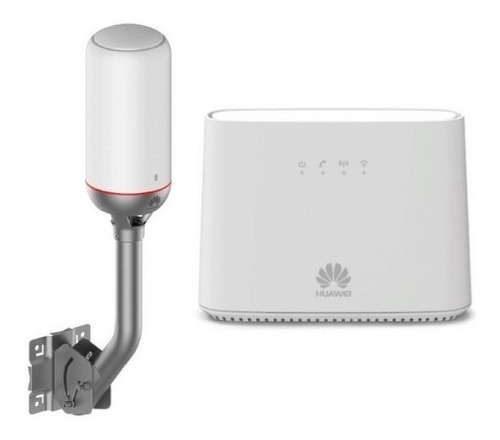

Hola! desde hace 10 meses tengo la antena externa Huawei B2368 liberada para toda compañía (imagen de referencia).
Utilice siempre un chip Entel y en algunas ocasiones Wom, pero desde hace unos días comencé con problemas en la antena, la cual el estado (que se indica mediante una luz) está en color amarillo y parpadeando. Según el manual esta luz (parpadeo en color amarillo) significa: No hay señal LTE o el dispositivo LTE está recibiendo alimentación y está listo para su uso.
Debido a esto hice diferentes pruebas y ninguna con éxito:
- Probé chips de diferentes compañías, todas muestran el mismo estado en color amarillo y parpadeando.
- El chip que estaba en la antena, lo puse en un celular y funciona.
- Resetee a los valores de fábrica.
- Hice pruebas actualizando el APN de manera manual (seguí otros temas de los foros) pero tampoco tuve éxito
¿Alguien sabe que podría hacer que esto este pasando?

Quizás te bloquearon el equipo
Que se te haya echado a perder de la nada igual es raro
meltdown
1.743
Si, si ellos son los únicos que distribuían estás antenas acá

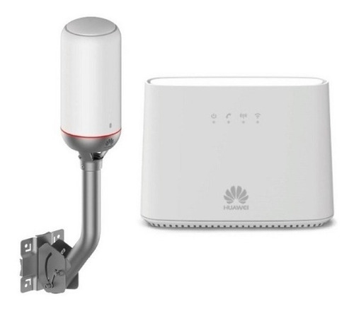

Ver adjunto 16648
Intenta cambiar el cable de red... Si no se arregla, lamentablemente ya es la antena cuya falla es bastante comun. Tengo una que empezó con esos problemas como a los 10 meses de uso y ahí está, por mas cosas que he intentado permance como pisa papel.

me paso tal cual...estoy en la misma, afortunadamente tengo modem huawei b715, pero anda super lenta, ni comparada con la difunta b2368 :cry
xr1s
22 Marzo 2021
815
Estimados, hay dos super-hilos dedicados a esta antena. Muuucha info alli (+100 paginas).
Como dicen alli, este equipo es weviado y delicado electrónicamente.
En otro hilo vislumbran que hay que hacer cirugía mayor desmontando el modulo LTE, soldando cable USB y borrando un una partición que aparece.
Finalmente, hay un par de datos por alli de cabros que las arreglan. Ni idea de la pega ni cuanto cobran... Sin embargo, como menciona meltdown, en cualquier momento entel bloquea IMEI.
