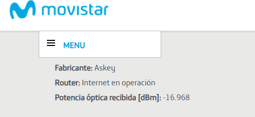

Por si te sirve, esto recibe ahora la HGU que tengo:
Ver adjunto 46359
-16dBm... Gracias, voy a llamar al tecnico entonces que me dejo su numero, menos mal SKDJKLS.a

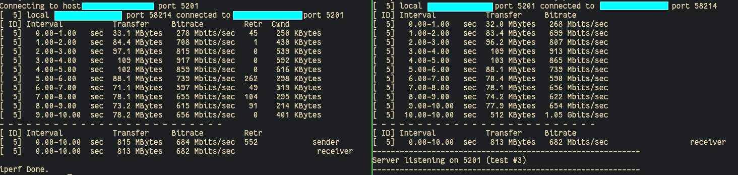

Sorpresivamente me da le velocidad contratada (700/700) pero aun así voy a llamar.
