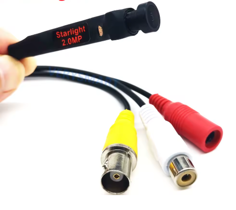

También compré en AliExpress (2) Camaras Espias tipo tornillo "Pseudo Starlight" para ponerlas en orificios en lugares random:
Mini Starlight Camera 1080p

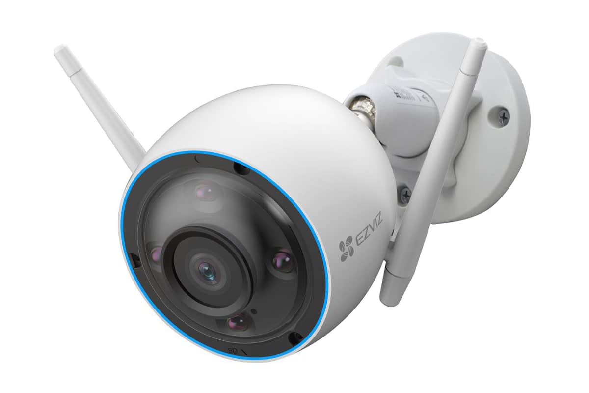

Me gustó tanto la camara que después compré un modelo en teoria superior, la H3 3K de 5MP (2880x1620~4096kbps*@22FPS)
EZVIZ H3 3K (2.8mm) *Mientes Ezviz... mientes!!!
Camara WiFi H3 3K IA Sirena Y Luz CS-H3-R100-1J5WKFL 2.8mm Ezviz
Con esta camara experimenté una frustación maxima, la probé de noche y encontré que se veia mal al compararla con la humilde camara analoga Dahua de 2MP (camara IP 2.8mm 3200kbps v/s camara analoga 3.6mm 6144kbps) posicionada en donde mismo, y además Ezviz miente en su datasheet en español (no en la versión en inglés) que pone 4096kbps... esta camara a lo mucho da 3200kbps por lo que mi rechazo fué maximo! tanto asi que ni siquiera le saqué el plastico protector frontal, la ocupé 15 minutos y la guardé en su caja y ahi está acumulando polvo, 60.000 pesos tirados a la basura! Y es que como se les ocurre lanzar una camara de 5MP limitada a solo 3200kbps o sea Hellouuuu! Pero asi es, lamentablemenet las camaras IPs baratas tiene ese incoveniente, grandes resoluciones con bajo bitrate. Para que lo tengan en cuenta en camaras IPs 4k lo ideal son 8192kbps!!! Existen de marca? supongo que si a un precio de la cara en segmento Pro.

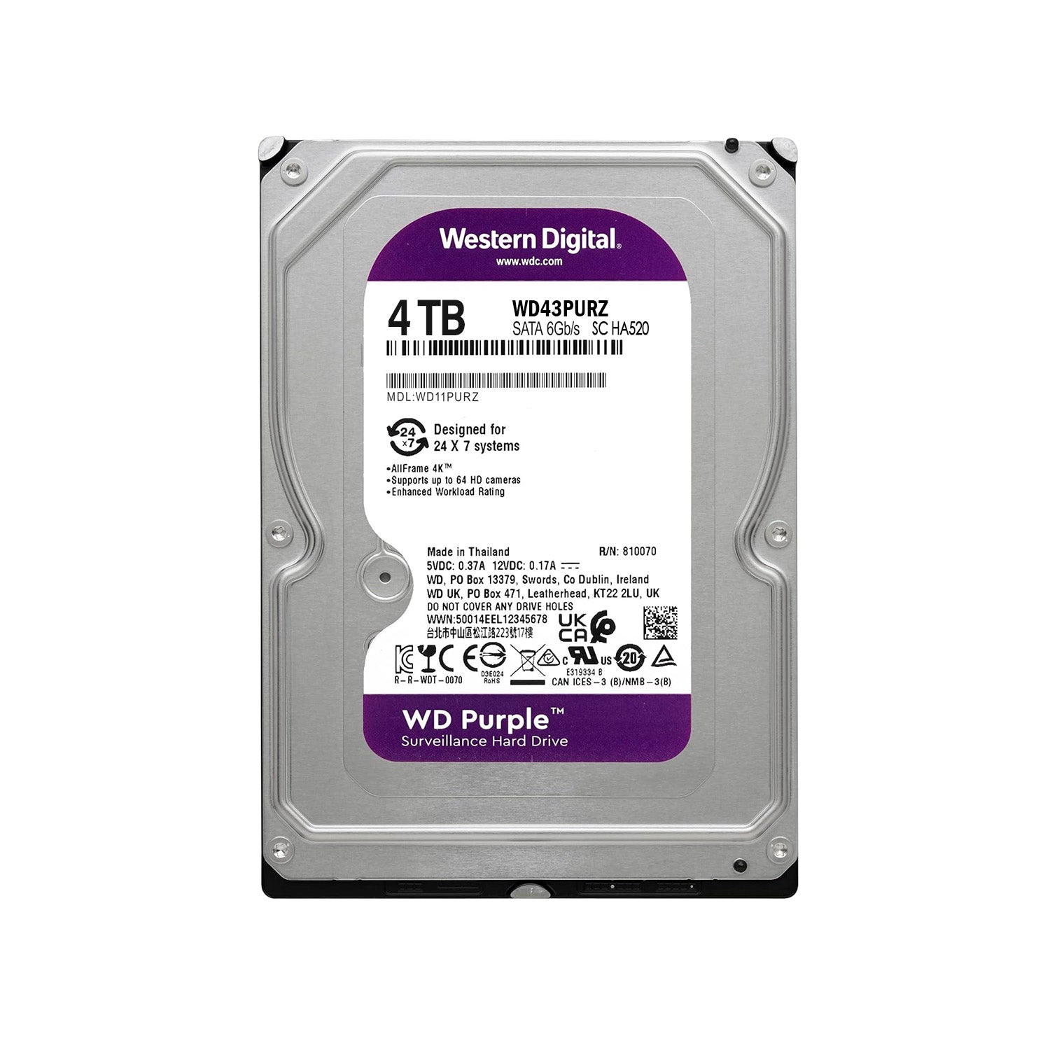

Ya basta de camaras! era hora de comprar un HDD! Soy muy fan de la marca Western Digital asi que me acordé que hace años habia lanzado su serie morada (Purple) especial para la grabación de video; basicamente es lo mismo que un HDD normal solo que corre a 540RPM, esta optimizado (firmware) para grabar de manera continua 24/7 con unas tasas de escritura estables que en teoria ayuda al tener muchos streams y camaras grabando a la véz, con "bajas temperaturas" y poco ruido. Con esto en mente busqué en solotodo para hacerme una idea de cuanto costaba 1TB, alrededor de 55.000 Pesos pero con mi configuración H264 de alto perfil (H264H) que podia almacenar en 1TB? más bién poco! asi que decidí comprar uno de 2TB y aqui viene otra odisea más! Resulta que hay varias versiones del disco dependiendo del año de producción, yo queria la versión que tiene 256MB de cache, es decir el modelo WD22PURZ (más caro) y no lo encontraba por ningún lado, todo traian el WD23PURZ (más barato, más lento en las busquedas) que tenia solo 64MB de cache, hasta que lo encontré en la tienda SPDigital y lo compré via web. Al final me mandaron el WD23PURZ que era más barato etiquetado como WD22PURZ, como podrán imaginar lo tomé como una estafa y cuando me puse en contacto con ellos me dijieron que el proveedor habia etiquetado mal los discos y que si queria me mandaban otro pero que no me aseguraban que fuera el modelo correcto, o sea habia una alta posibilidad de que me llegara el mismo modelo otra véz.... asi que corté por lo sano: pedí reembolso. Nuevamente tocaba buscar info, resulta que habia un modelo que si o si tenia 256MB de cache el WD43PURZ de 4TB... me asseguré que fuese de (1) solo plato, asi que puse más lucas y compré ese.
Western Digital WD43PURZ (4TB-256MB cache)
Disco Duro Interno Western Digital Purple 4TB 3.5 SATA 3 Cache 256MB –  LifeMax*
Estuve mucho tiempo ocupando un HDD que apareció por ahi de un notebook y no tuve problemas, pero la busqueda es algo más lenta... Con esta capacidad de 4TB puedo almacenar alrededor de 15 dias, aunque con la sgte compra que hice: no más!!!

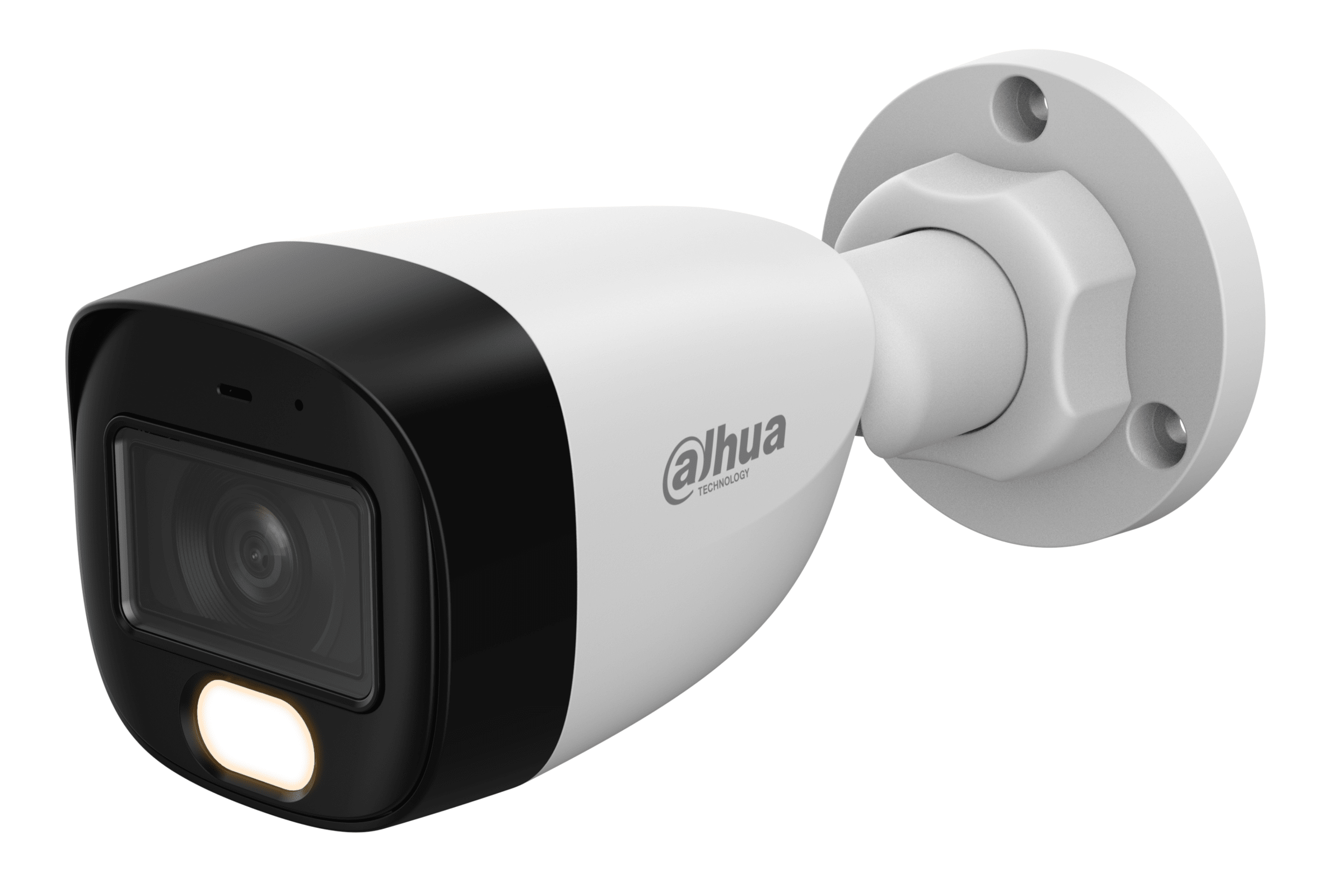

Aqui no acaba la cosa, en mi afán de mejorar la calidad de imagen compré una camara analoga (que aún no ha llegado) Dahua de la serie FULL COLOR de 5MP, el modelo es el HAC-HFW1509C-A-LED
DAHUA HAC-HFW1509C-A-LED (2.8mm - 3.6mm)
CAMARA BULLET DAHUA 5MP FULL COLOR HAC-HFW1509C-A-LED
Este tipo de camaras tienen un sensor de alta sensibilidad que pueden captar más luz ambiente que una camara tradcional con una apertura de F1.0 (starlight) que recoge luz con una minima iluminación de apenas 0.001 Lux que permite ver de noche con una mayor claridad y a color, esta pertenece a la serie Lite - Full Color de Dahua.
Ahora mismo la estoy usando; se supone que habia comprado la versión de 3.6mm pero me llegó la de 2.8mm... en fin, estoy gratamente sorprendido con la calidad de imagen durante el dia y la noche; aunque en este ultimo escenario (como es habitual) se emborronan los objetos moviles un poco, pero en general el nivel de ruido es excelente!. Lo que más sorpresa me causó es que tiene microfono con tecnologia HDCVI Digital Audio, esto significa que por el mismo cable va la imagen y el audio, pensaba que esto era algo propio de las camaras IPs solamente... y como funciona? no tengo idea porque estoy usando el microfono externo. Con respecto a la configuración, en el XVR Dahua XVR5104HS-4KL-I3 permite una resolcuión de 2880x1620 (5MP) ~ 6144kbps@20FPS.

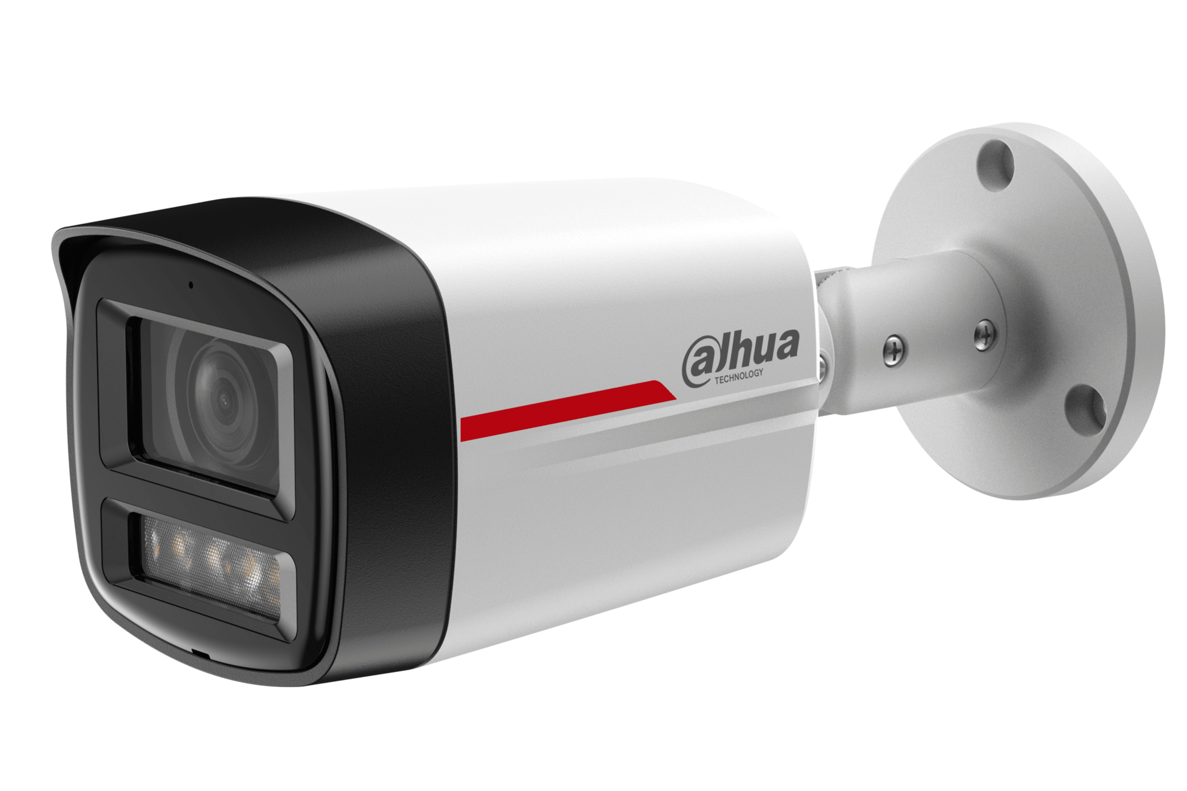

Que es lo que se viene? No sé para cuando, pero me gustaria comprar una camara IP Dahua Wizcolor como esta:
DAHUA WIZCOLOR 4MP IPC-HFW2449TL-S-PRO
CAMARA IP BULLET DAHUA WIZCOLOR 4MP IPC-HFW2449TL-S-PRO

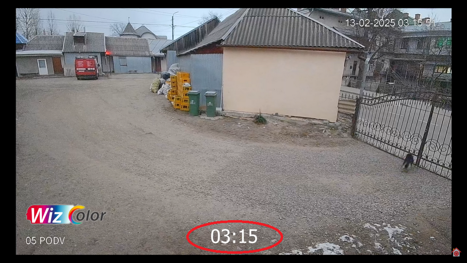

La serie Wizcolor son la "ultima chupá del mate" de Dahua, pertenecen a la serie Pro y estas camaras hacen que la noche parezca dia sin usar leds, aunque sigue viendose borroso y desenfocado de noche es un gran avance para los estandares de hoy, que por cierto, vienen a desbancar a la serie Full Color o ColorVú (más bién a hacer trizas diria yo) ya que su precio es muy competitivo, rondando los 80.000 Pesos.
3:15 A.M en algún lugar del Mundo.
Sin duda las camaras han avanzado un montón en este ultimo tiempo, tecnologia militar al alcance de el publico general.

- Mini Starlight Camera 1080p: Son camaras chinosas de tipo pin-hole increiblemente pequeñas con una calidad bastante increible (para lo que es) cuando hay luz de dia, incluso puden captar patentes aún en autos a exceso de velocidad. Su punto debil es que son desechables y para interior, soportan la lluvia pero suele entrarle agua al lente quedando empavonadas para siempre, por lo que debes comprar una nueva. He comprado como 6 de estas, su precio ronda los 15.000 Pesos en AliExpress.

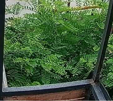

En escenas com muchos arboles y vegetación se nota que 6mbps es insuficiente para resoluciones de 4/5MP:

Actualizo el post para hablar nuevamente de esta infame!
EZVIZ H3 3K (2.8mm)
La saqué de la caja para hacer unas pruebas, y aprovecho de rectificar lo siguiente:
1. Al usar el programa Ezviz Studio y al estar configurada en PAL da como maximo 22FPS, si se pone en NTSC da 15FPS.
2. Cuando se usa con un DVR (via ONVIF) da como maximo 25FPS.
3. El maximo bitrate es de 2.560kbps (no 3.200kbps como habia mencionado anteriormente). Esto aplica para DVR y EZVIZ Studio.
