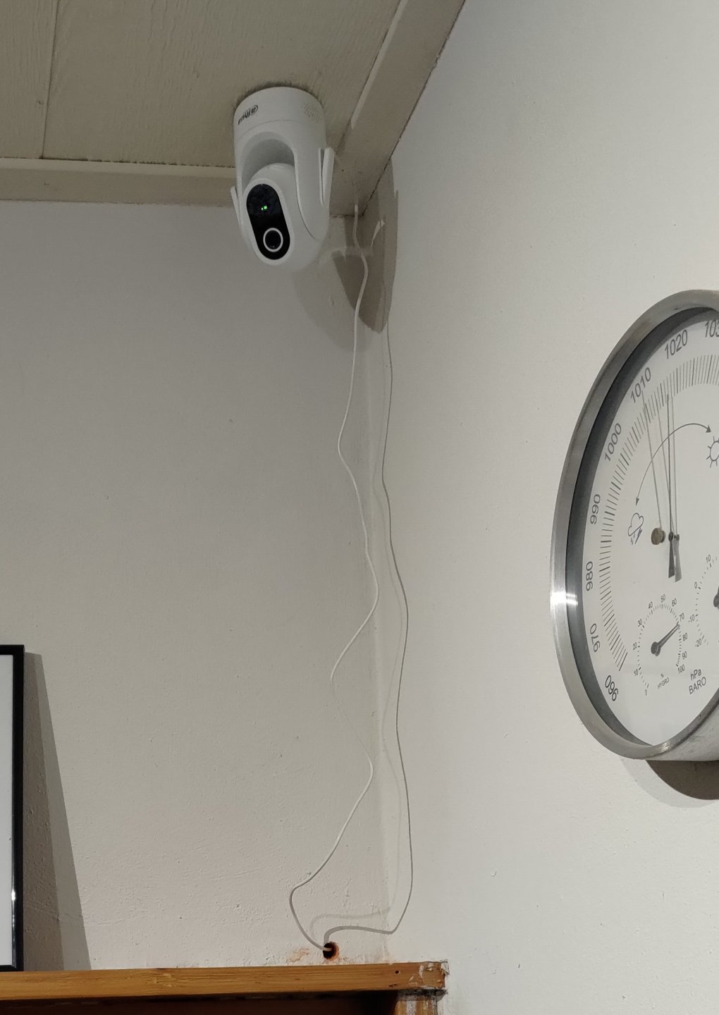

Pues que bien que haya preguntado, porque aquí está la cámara instalada en mi cocina (que es el lugar central de la casa, así que ideal para instalar una cámara)!
Me falta esconder bien el cable en una canaleta plástica pero no me quedaban en la casa así que tengo que ir a comprar.

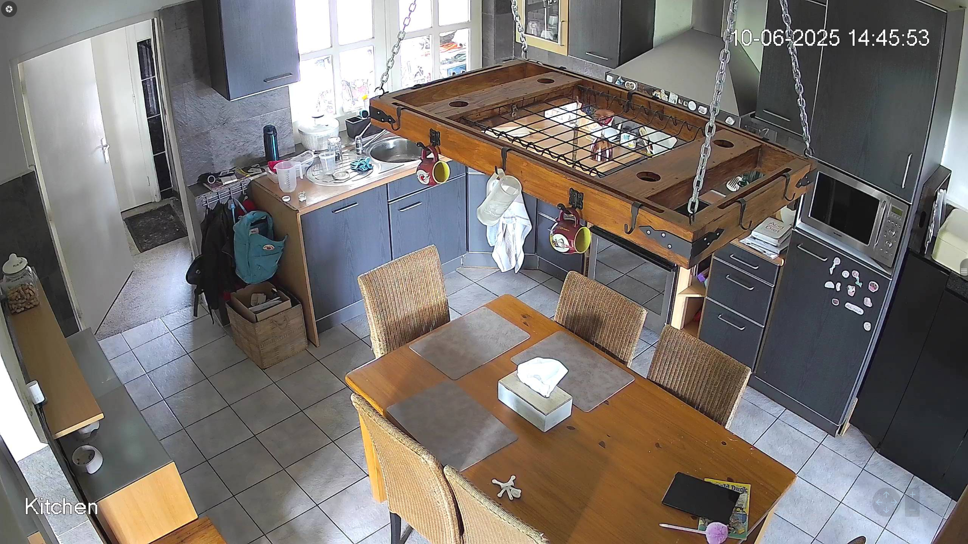

Y qué imagen da de día me imagino que se están preguntando... bueno, así:

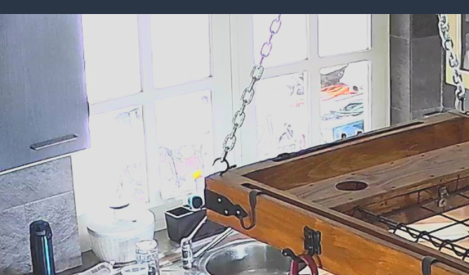

De día sólo tengo una pequeña queja que tiene que ver con la sobre-exposición en la ventana. Pero bueno, por lo que costó hay poco para reclamar.

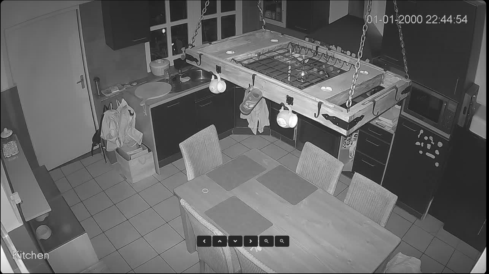

Y de noche? Pues obviamente tb saqué una imagen de referencia! FWIW: la saqué con todas las luces apagadas así que estaba oscurísimo a esa hora. El alcance del infrarojo es bastante bueno. Se demora unos 10 segundos en cambiar a color cuando enciendo la luz, aunque esto es configurable.
Pequeño detalle de esto último: la fecha sale el año 2000 más que nada por que la cámara no tiene acceso a internet así que no podía coordinar automáticamente la hora. Instalé un servidor NTP en mi red local para arreglar esto.

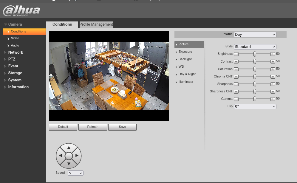

Ah, si, si tiene pero no me he metido todavía a configurarlo:
Creo que podría ajustar los perfiles para que automáticamente seleccione uno o el otro dependiendo de las condiciones.

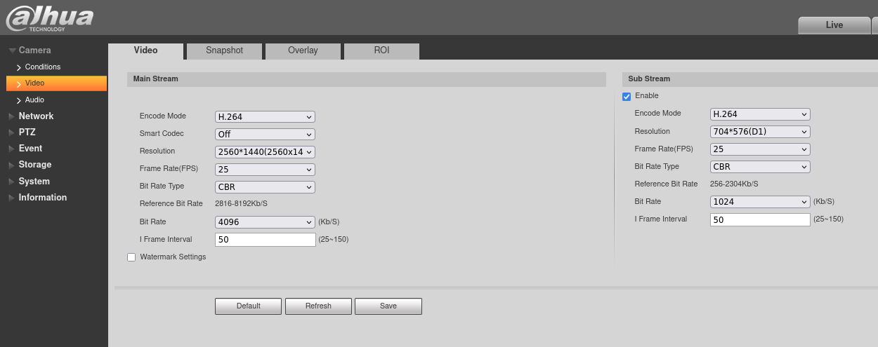

El único menú donde si me metí es el de video para elegir el codec y otras cosas relacionadas con RSTP:
