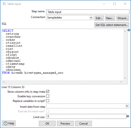

Primero necesitas generar las fechas a consultar, una fecha por fila. Puede ser con un Table Input a una tabla de calendario por ejemplo.
Después conectas esa caja a un Execute SQL Script, y activas la opción "Execute for each row" y en parameters pones el campo fecha que generates anteriormente
En la query vas a tener por ejemplo un where con tu campo de fecha que quieres parametrizar, lo tienes que dejar con signo de interrogación:
SQL:
WHERE fecha = '?' AND ...
Si corres la transformación en modo debug puedes ver como va llamando a cada query con la variable reemplazada
