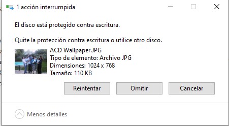

Tengo un Pendrive que dice estar protegido de escritura y no me deja hacer nada con el, ni formatearlo, ni borrar archivos.
Existe algún programa que lo "desproteja"?
A todo esto esta protección fue por algún problema con alguna acción que se estaba haciendo con el pendrive y se protegió solo?
Algún tip?

Los pendrive sandisk cuando se dañan se activa el modo solo lectura y no sirven para nada más. @don_vladimiro on iPhone
esto mismo venía a decir.
también pasa con las tarjetas microsd
cuando muere (de manera predecible y no catastrófica) se bloquea contra escritura y te deja leer si es que se puede lo ultimo que tenías guardado
si llegas a desbloquearlo te va a volver a fallar y/o perderás la información que guardes

y que pendrive es? las sd traian un interruptor fisico para la escritura, quizá tambien tiene algo así
ZlesM
5 Marzo 2011
96
Es un Pendrive 32GB USB 3.2 DataTraveler Exodia Kingston
está muerto, intenta formatear con rufus y quizá le saques un poco más de uso, pero ese pendrive ya tiene celdas muertas

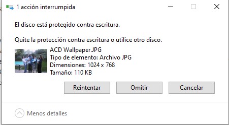

Ver adjunto 39946
Algún tip?
cuando los pendrives tienen muchas celdas con errores o cuando se desconectan muchas veces de forma incorrecta, la controladora flash interna del pendrive lo detecta como fallo critico y lo deja a nivel de firmware en modo de solo lectura, con el fin de evitar pérdida de datos y permitirte que puedas alcanzar a sacar los archivos desde ese pendrive a otro sitio.
la única forma concreta de poder sacarlos de ese estado es flasheandolos de nuevo, y eso se hace con utilidades para flashear según que tipo chip de memoria flash tenga, puedes encontrar más info al respecto en la página de USBDEV.RU

si vale la pena, otra cosa es que prefieran gastar dinero en vez de repararlo, repararlo es gratis.
es que NO es reparable
puede que logre flashear y volver a escribir en el pendrive pero va a volver a fallar con un 100% de seguridad.
estos aparatos son muy carne de perro, no se bloquea la escritura porque si ni por obsolescencia programada, se bloquea porque tiene una falla de hardware
no siempre es así, como comenté arriba a veces solo ocurre por desconectar mal el pendrive en Windows, además cuando los reflasheas en caso de que haya sectores malos la misma aplicación aisla esos sectores y te brinda una nueva capacidad adecuada para el pendrive que puede ser solo un poco menos, por ejemplo perder apenas unos 100mb.

El pendrive ya se fue a la B
Salió malo de fábrica simplemente, nunca se desconectó de mala manera ya que soy de los que insisten en expulsarlo desde Windows antes de sacarlo.
Pero este pendrive no duró ni 2 semanas, malo malo.
Tenía 6 iguales y ese fue el único que falló, me tocó la mala suerte no más.
