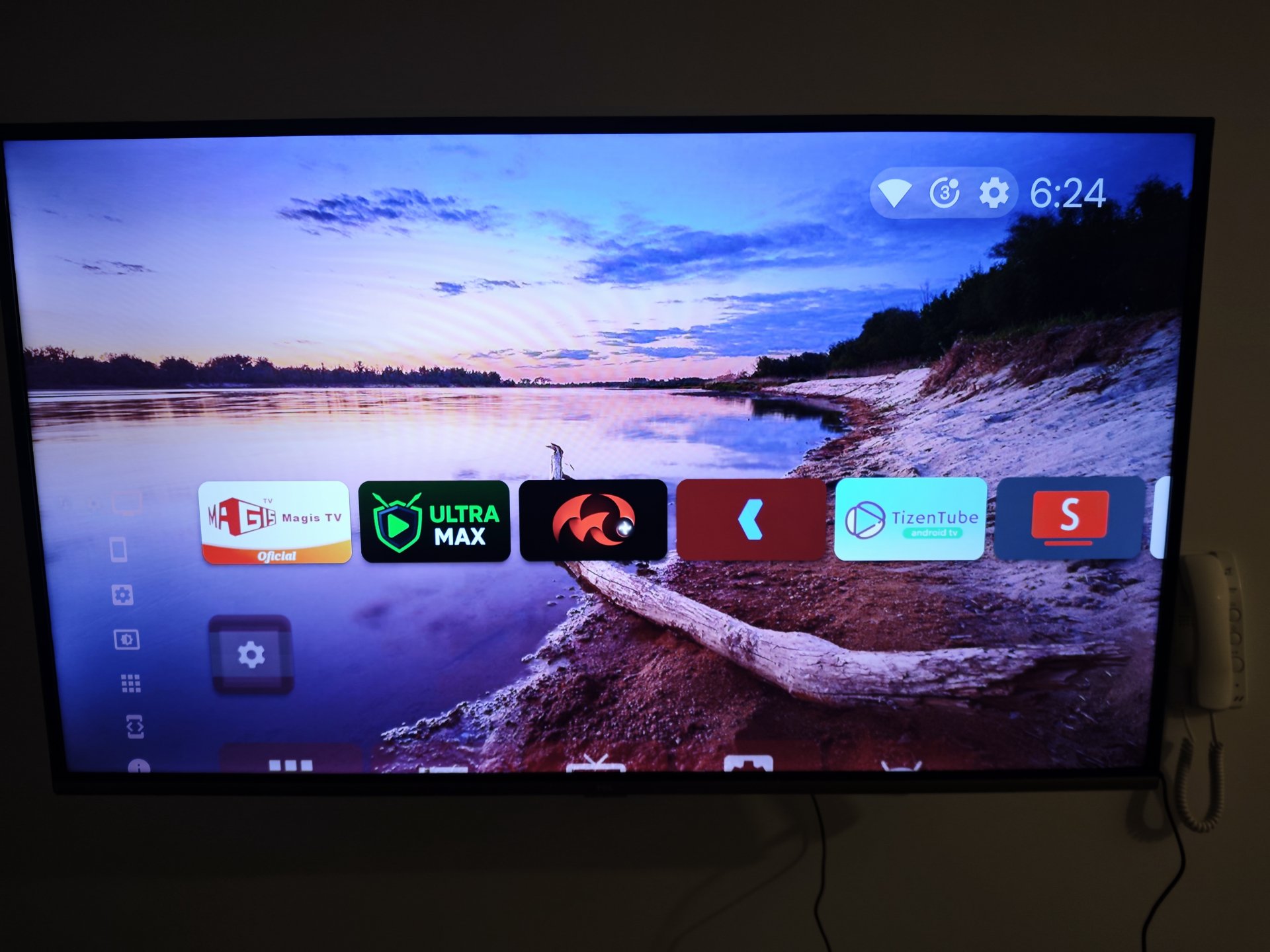

Instalé Xuper con este codigo y tambien con otro que pille por ahi, pero me ambas me dicen "version no compatible detectada" y me pide instalar/actulizar la app por la oficial, alguna solución a esto? no me deja no actulizarla
Algo hiciste mal. En m caso, deshabilite o desinstale las apps de mundo y el de o ahora vuela. Pude instalar todo lo que quería
    277,6 KB · Visitas: 128
Potencio
20 Marzo 2013
11
Yo una vez que habilite el modo, instale atvtools (mod la de pago) y pude quitarle todo lo de mundo. Todo lo que comienza con ipga, mundo, etc.
Ahora vuela el deco
