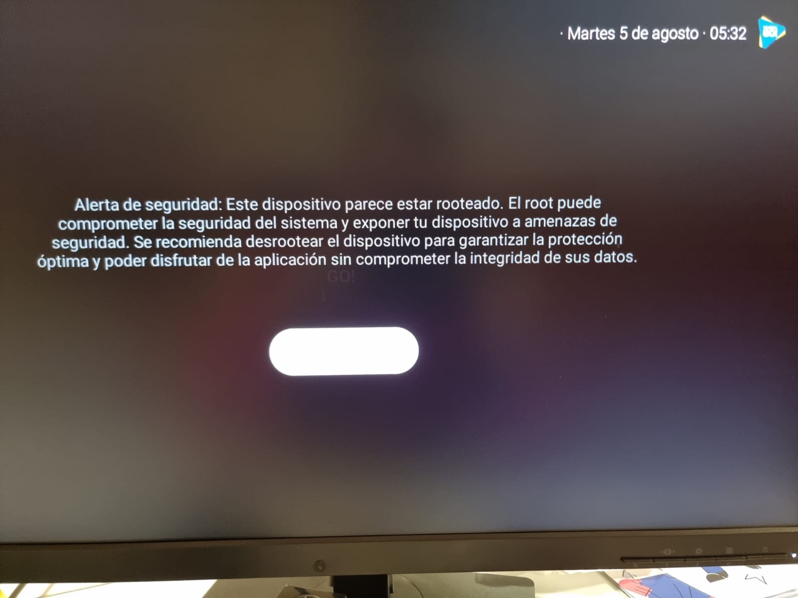

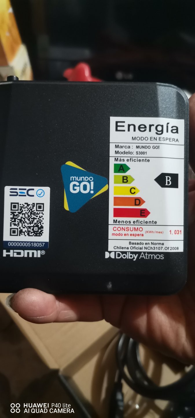

Amigos necesito su ayuda
Compre un dispositivo pára poder tener mas decos de mundo tv (cada uno lo venden a 40 lucas) y el sistema que compre a china me deja instalar la aplicacion, pero no me deja lanzarla.
Acudo a ustedes para que me ayuden a buscar alguna solución.
Les dejo foto del sistema AndroidTV que compre y la foto de lo que me arroja la aplicacion Mundo
Agradecido de cualquier ayuda.

Efectivamente, esos estan rooteados (entre varias cosas, creo que usan una version capada de una version de AndroidTV llamada Slimbox, que esa modificación hace que puedas usar con control el Netflix móvil, entre otras cosas y modificaciones), no se puede hacer mucho con ese TVBOX (tal vez usar apps ilegales de TV o otras cosas, que decirlas me harian ser baneado)
En los market de facebook, estan vendiendo constantemente el s3001 (el que tiene Netflix, Dolby Audio, y que no se le pueden instalar apps que no sean de Google Play), generalmente entre 10 y 20 lucas. Lo compras, lo restauras e ingresas tus credenciales de MundoGo, no debería darte problemas.
Y ya si dejas el cable de MundoGo, esos decos funcionan igual como TVBOX con las apps de Google Play.

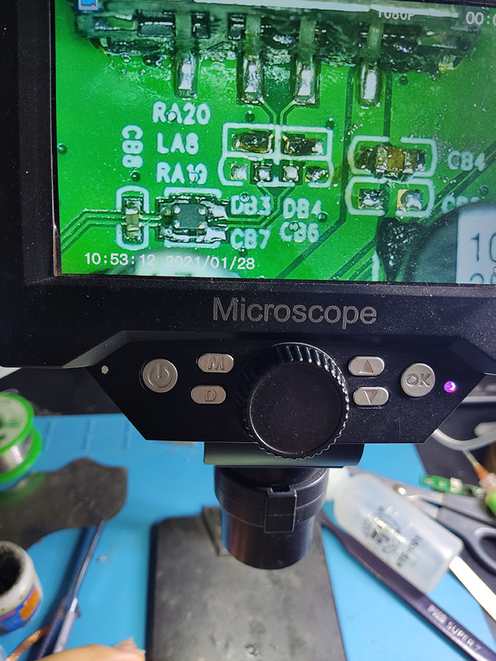

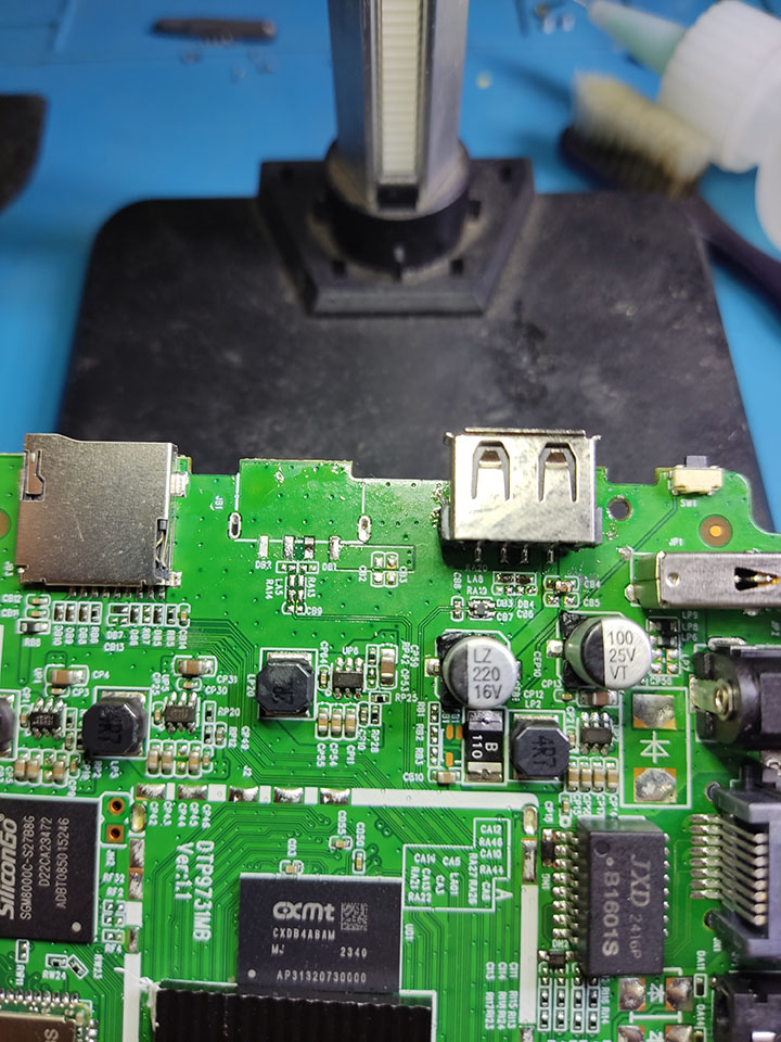

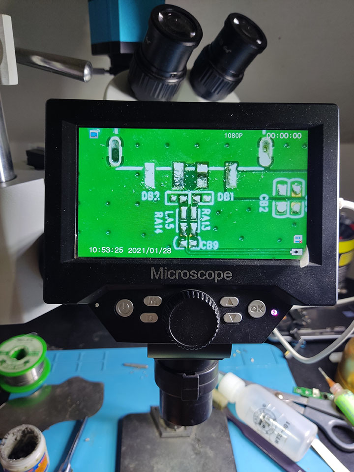

Hola amigos. Les comento que e intentado flashear una room limpia mediante el usb burning tool ya que al ser procesador amlogic se podria, pero no lo reconoce la pc, imagine que es porque el puerto usb esta inhabilitado para el bootloader entonces me puse manos a la obra y habilite el segundo puerto usb, como se ve en las imagenes pase el puerto junto a todas sus resistencias y condensadores, primero probe que el usb funcionara y efectivamente me reconocia el usb con la app fx file pude ver todo lo que contenia el usb asi que intente flashearla pero aun asi no lo reconoce el programa, no hay registro de ingreso de usb a la pc, lo cual me dice que debe tener otro tipo de bloqueo. Solo queda decir que seguire buscando soluciones, espero que algun dia se pueda liberar un codigo maestro para poder liberar el tan anhelado modo desarrollador.Ver adjunto 40078Ver adjunto 40077Ver adjunto 40076
Recuerda, intentalo si no que mas da :D
Lograste algún avance?
Por mi parte, lo único que he logrado averiguar sobre este deco es que se puede acceder a una consola por UART cuando está en modo recovery. También se puede conectar por USB en el modo ADNL de Amlogic al hacer un corto en los pines que están cerca de la memoria.
