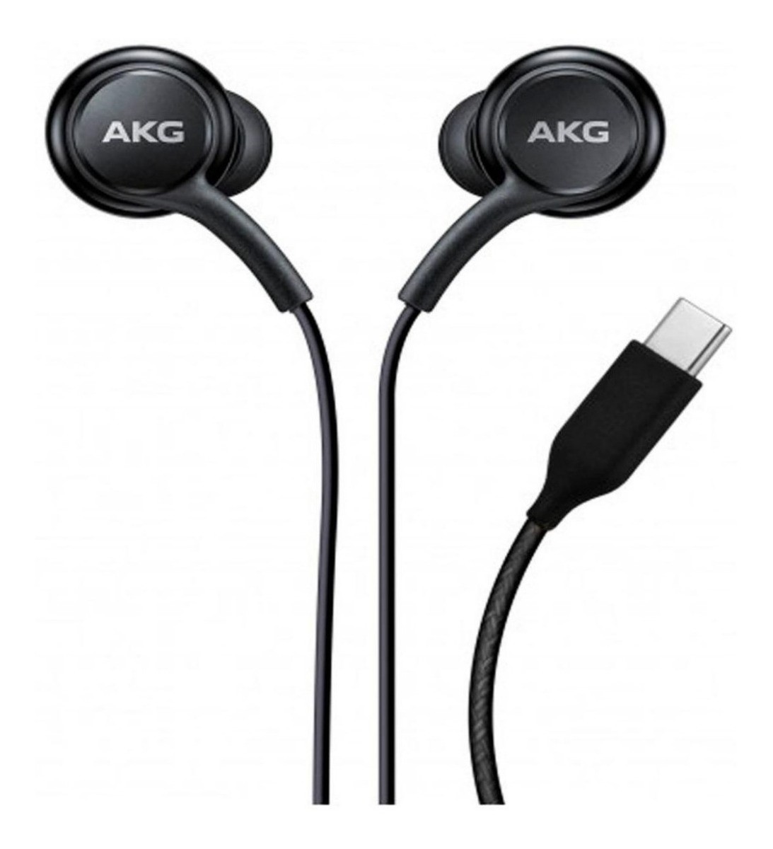

Hola, tengo un drama con unos AkG usb C, dejaron de funcionar en mi Samsung A53, pero en otros dispostivos SÍ funcionan. Probé lo típico de entrar en modo desarrollador e inhabilitar el enrutamiento usb, pero no pasa nada. En algunos sitios hablan de habilitar OTG, pero en mi móvil no aparece esa opción.
Como dato adicional, el celular carga normalmente.

Hola, ¿intentaste revisar el puerto USB-C del teléfono por si hay pelusa? a veces el polvo y cualquier elemento extraño hace que alguno de los pines de datos no haga contacto, ya que para cargar se usan otros pines. Asumo que también reiniciaste el equipo.

Hola. Si, revisé el puerto y no salieron pelusas. También he reiniciado el equipo.
Probé otros audifonos que andaban por ahí, así que asumo que el drama pasa por un tema de pines.

Entiendo, pero ¿de qué me serviría esto para mis audifonos?

No, @Pato tiene unos audifonos IEM con terminal USB-C, no hay nada que se pueda reemplazar, solo cambiar los audifonos por otros.

Sí, los audifonos son los que indica @NeX . El puerto está limpio, así que yo creo que es un asunto de pines de este ¿por qué lo digo? Pues los audifonos funcionan en cualquier otro dispositivo que no sea mi celular. Tengo otros cosos BT, también Samsung pero encuentro que suenan mejor los cableados, pero si es el puerto el malo, no vale la pena comprar otros.
