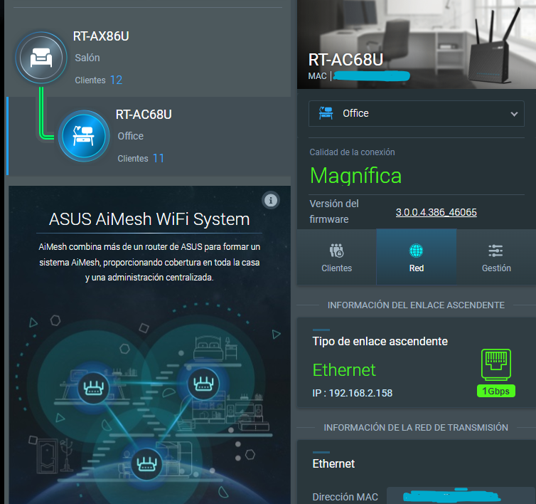

Yo tengo un par de Asus conectados con el sistema imesh, los tengo conectados por cable eso si ya que es lo mas eficiente. La configuración fue un poco hueveada porque no se reconocían los router, pero una vez pasado ese obstáculo, debo decir que funciona bastante bien. Genera una única red wifi para toda la casa y automáticamente te conecta al router con mejor señal. Operando en 5 ghz me da velocidades mayores a 400 mbps en casi toda la casa.

Misma experiencia, dos routers asus conectados por cable que logran mantener toda la velocidad en todo el depa.
Habían 2 muros de hormigón imposibles de traspasar por wifi que me obligaron a cablear.
Mi objetivo futuro es que esa conexión ethernet sea de 2.5G.
