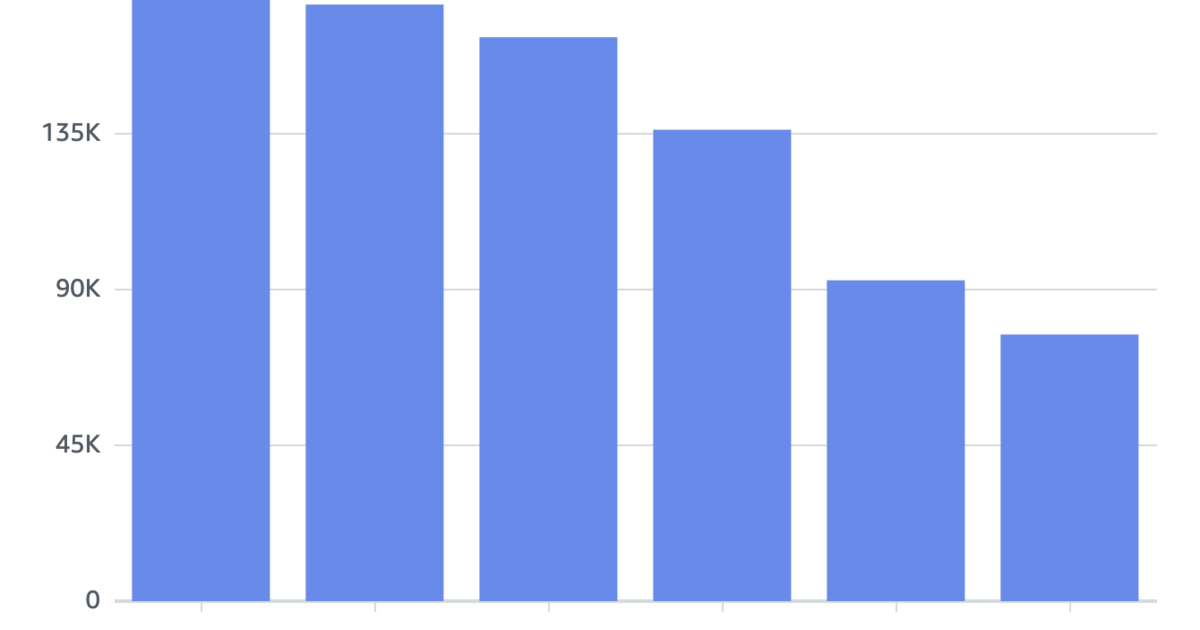

Ojo que de hecho ahora los trends apuntan hacia salir un poco de la nube e implementar sistemas on premise (o sistemas hibridos) en medida de lo posible, he visto varios articulos bien buenos sobre los ahorros que han logrado algunas compañías migrando cargas de trabajo en este sentido. Voy a publicar algunos si los vuelvo a encontrar:
EDIT: algnos articulos

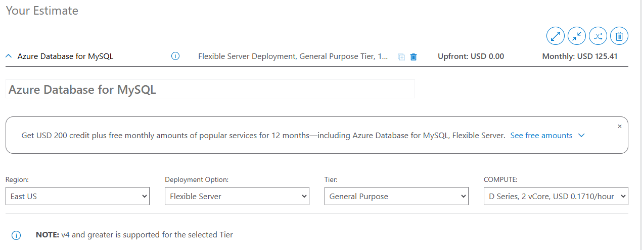

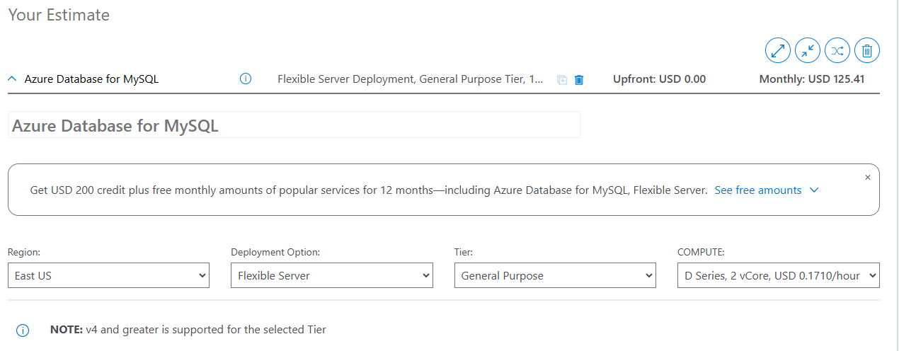

Azure también permite bases mysql
11.995
una duda que no me quedó clara, el compartir la bdd es para desarrollo o para ambiente productivo?
porque si es solo para desarrollar, incluso un hosting barato permite crear bases de datos y es posible conectarse desde fuera, pagando lo mínimo. Ahora si es productivo es otro cuento.
Ver adjunto 39232
Ambiente productivo.
