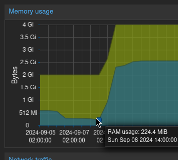

Estimados, tengo un servidor web pequeñito que hasta hace poco andaba de lo mas tranqui. Cuando cambie version de linux, y de mysql 5.7 a 8, el consumo de ram se fue a las nubes.
Mi servidor corre apache, php y mysql.
Como soy nuevo no se por donde comenzar a atacar el problema así que aquí van unas capturas

El paso de 5.7 a 8 es un cambio grande en cuanto a arquitectura así que es totalmente factible que coma más memoria.
¿Te es posible abrir un MySql Workbench y monitorear el estado de la memoria?

No conocía el programa. Voy a instalar y ver que onda.
A priori, dirías que el nunero de procesos de mysqld es alto?

13.864
40% de 1GB no es tanto, además parece tener el espacio para ocuparlos.
Me imagino que dp de la migración reiniciaste el proceso? Puede ser que durante la migración interna de data haya tenido que allocar más ram.

uhmm pero a priori igual tienes muy poca memoria ram... deberías comenzar buscando en la documentación los requisitos mínimos de mysql, pero supongo que la 8 debería consumir mas maquina que la 5.7.
no es tanto lo que requiere, tengo instancias de mysql corriendo con 256MB de RAM funcionando de lo más bien como en la pega que tiene 104GB en RAM:
Ver adjunto 38509
pero también dependerá de tu aplicación, por ejemplo de como hace las consultas, que tan pesadas sean las querys, etc.... Ahora no se cuanto era el consumo antes de upgradear a la versión 8.
Seria bueno que analizara si el aumento del consumo es por algunas consultas en particular , fijarse cuales son y ver si se pueden optimizar.
Lo otro, quizás anteriormente en la 5.7 tenia configuraciones de cache y buffer y ahora no las tiene.
Por otro lado la versión 8 debería consumir mas recursos que la 5.7, en detalle no se que % pero eso habría que sumarlo.
PD: Otro punto... quizas tus memorias son mas eficientes que las de @ricm

Hola a todos, estoy leyendo sus respuestas y se las agradezco mucho.
El sitio es una especie de wiki hecha por mi, con los problemas que ello puede llevar con respecto a la calidad del codigo. Recibe algo asi como 1000 visitas de google al dia. El sitio anda bien y rapido, pero cuando quiero hacer por ejemplo apt update o upgrade, se demora muchisimo, asumo por falta de ram.
En estoy momentos estoy instalando mysql workbench que recomendo zuljin, y ademas instale ya mysqltuner en el servidor. Que mas podria ser de utilidad postear?

Tambien se la siguiente imagen presumo que quedan conexiones abiertas durante mucho tiempo no? lo digo por la duracion de tantos procesos mysqld. Asumo que 1 proceso = 1 conexion aunque no se si es asi.
