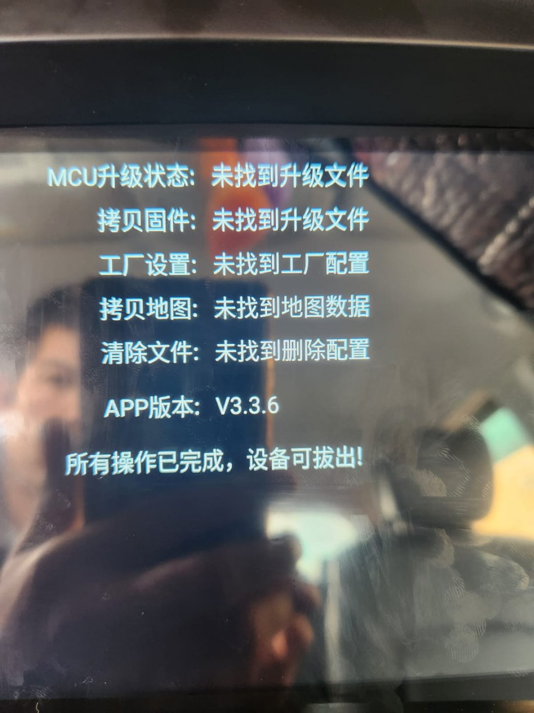

Hola intennte actualizar el can de la radio y se actualizo pero empezo a salir este mensaje cada vez que se reinicia la radio a alguien le ha pasado y que se puede hacer

Sale como archivo de actualización no encontrado , no será que está reintentado actualizar ?

Si tiene alguna microSD o pendrive conectado, sácalo y ves si sigue ocurriendo.

  • Estado de actualización de MCU: No se encontró el archivo de actualización.
  • Copiar firmware: No se encontró el archivo de actualización.
  • Configuración de fábrica: No se encontró la configuración de fábrica.
  • Copiar mapa: No se encontraron datos de mapas.
  • Eliminar archivo: No se encontró configuración para eliminar.
  • Versión de la aplicación: V3.3.6.
Mensaje final:
  • Operación completada, el dispositivo puede ser retirado.
Eso me dice la traducción de Copilot. Por si sirve.

El texto exacto es este, por cierto:
MCU升级状态: 未找到升级文件
拷贝固件: 未找到升级文件
工厂设置: 未找到工厂配置
拷贝地图: 未找到地图数据
清除文件: 未找到删除配置
APP版本: V3.3.6
所有操作已完成,设备可拔出!
Por lo que puedo investigar, todas estas radios chinas se parecen, pero tienen archivos de actualización específicos. Veo usuarios en XDA-Developers que intentaron actualizar sus radios y terminaron con problemas similares al tuyo (o con funciones perdidas, o con radios que no se encienden).
Para poder ayudarte mejor, tendrías que darnos la mayor cantidad de detalles posible sobre la radio de tu auto. La lata es que muchas de ellas se hacen pasar por cosas que no son, falsean la cantidad de RAM o la versión del SO, etc.

Yo una vez actualicé mi radio y me salió un mensaje en chino con 2 opciones. Le dí a la que supuse decía "acepto" y me quedó la pura cagá. Con el tiempo logré resucitar la radio a un 80%. Todo lo que es "touch" funciona, pero no hat caso que funcione alguna perilla o botón físico. Afortunadamente logré recuperar todas las funciones que se pueden aceptar por pantalla tactil y control al volante.

Tienes configurada la actualizacion "forzada" al arranque. Eso constituye de que el software esta buscando el archivo para actualizarse, y no lo encuentra.
Es un tema de configuracion de los parametros "de fabrica".
