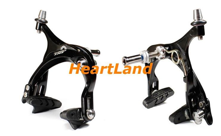

Estimados.
Tengo una bici muy similar a esta la cual uso solamente para irme al metro por las mañanas y tardes, a veces la dejo días estacionada y no me la pelan de lo vieja que está :zippy
El cuento es que necesito mejorar la frenada, venía con unas herraduras malas y le compré unas de esas Chinas que venden en las tiendas de repuestos y son MAS MALAS!
No frenan casi nada, y es por eso que necesito cambiarlas no importa si es ahora o en dos meses más pero cambiarlas.
Tengo las siguientes opciones.
Tektro R365 por 23.99USD
Dia-compe Bulldog por mucha plata, se venden por unidad.
Las características que tienen que tener son:
Brazos largos por la distancia entre la llanta y el marco (las de media pista no me sirven).
Firmes
Recorrido de la piola desde arriba hacia abajo.
PD: No puedo cambiar las manetas de freno a menos que cambie el manubrio ya que vienen unidas :xd
Agradecere sus comentarios o donde encontrar estos frenos en el comercio local :)

Oka sorry, la foto es referencial por eso ponía similar :xd
Tengo ambas llantas de aluminio parejitas, es mas, la trasera está con 1 mes de uso y ambos neumáticos nuevos (1 Kenda y el otro no recuerdo pero son semi-lisos de BMX). Los patines tienen 1 mes de uso también y son los mejores que tenía la tienda en ese momento pero las herraduras son bien mulas, bastante endebles y no se sienten firmes, las piolas son las originales de la bici ya que tengo súper mala experiencia con las de local de repuestos, generalmente me duraban 1 mes pero costaban $100, además no puedo cambiarlas por que vienen con las manetas :risas.
Las fundas si están para cambio, en especial la trasera que es adaptada ya que la bici originalmente tiene el anclaje para freno de tambor o banda y se me hace le adaptaron la rueda trasera y la herradura.
