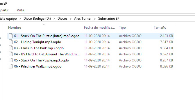

Este virus reql le cambió el nombre a mis archivos, y los dejó inutilizables.
Alguien sabe como arreglarlo? Necesito ayuda.
Aparentemente, el virus sólo añadió una extensión al archivo. Pero cuando le quitas la extensión (.ogdo) a mano, el archivo igual está inutilizado.

Consulta, si renombrar a .mp3 sacando el ogbbo, logras reproducir?
No, eso pensaba al principio, pero el archivo queda inutilizado igual.
Y no me salió en nada cochino más encima, ni valió la pena.
Listo, voy a usar un respaldo antiguo que tengo, y a formatear.
PEnsé que podía haber alguna forma, pero veo que cooperé.
