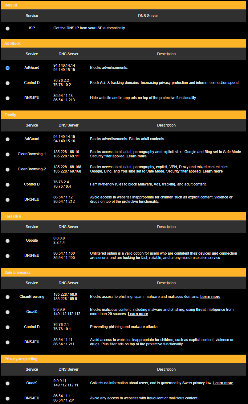

me imagino que ayudará en algo usar un router alternativo al del ISP

Sí (al menos hasta que LG decida que si no puede resolver los dominios, use otro resolutor de DNS)
Uso esta lista https://raw.githubusercontent.com/hagezi/dns-blocklists/main/adblock/native.lgwebos.txt
Parece que no es suficiente con PiHole, LG intenta resolver los dominios con Cloudflare y Google DNS si es que no puede con el DNS usado

  2. The TV’s internal DNS stub completely bypasses local `/etc/hosts` modifications on the device, meaning network-level sinkholing (Pi-hole / AdGuard Home) is mandatory.
  3. Fallbacks to public resolvers (8.8.8.8 / 1.1.1.1) occur when services fail, so blocking outbound Port 53/853 at the router level is required for true isolation.
