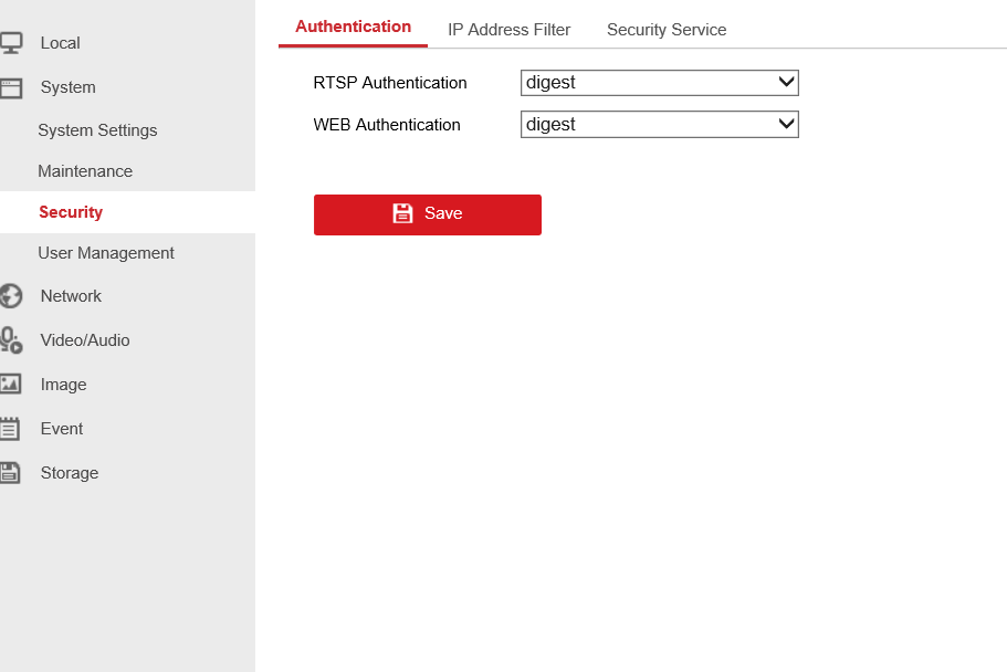

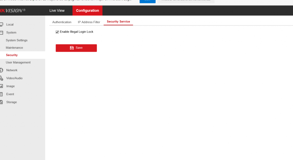

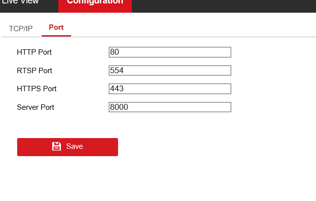

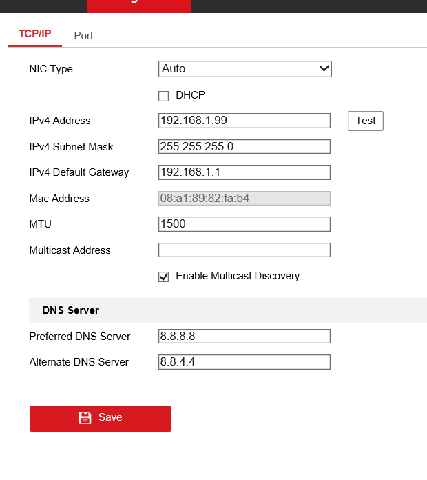

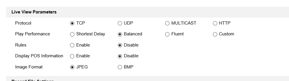

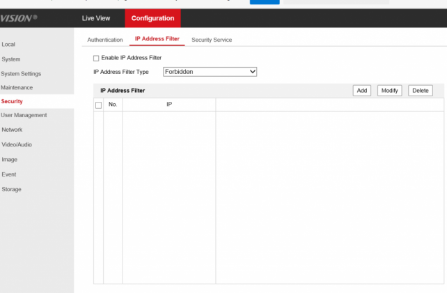

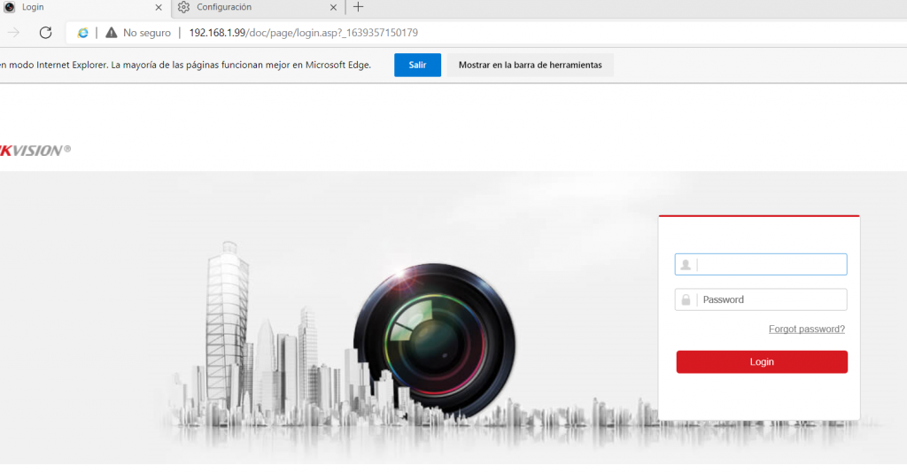

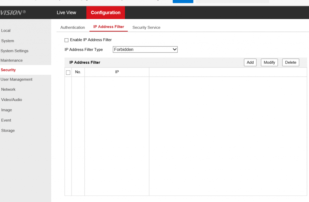

Todas estas es con la camara conectada al notebook
    210,4 KB · Visitas: 290
    23,8 KB · Visitas: 348
    169,5 KB · Visitas: 367
    140,9 KB · Visitas: 286
    24,2 KB · Visitas: 331
    14,2 KB · Visitas: 382
    9,6 KB · Visitas: 356

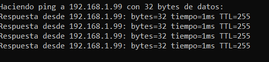

Que extraño tu caso, puedes poner un screenshot del router?
Ping de la camara conectada al note y luego ping de la camara conectada al router
    11,1 KB · Visitas: 293
    5,9 KB · Visitas: 294

Diría yo que esto es lo que pasa:
La cámara conectada por cable al pc usa esa ip fija.
Al conectarla al router, el router usando dhcp quiere asignarle una ip distinta y no lo logra.
debo agregar la IP al Router de mundo pacifico o no? ya tengo el usuario y pass de administrador de esa cuestion, por otra parte, la camara venia con IP fija y recomiendan dejarla asi...

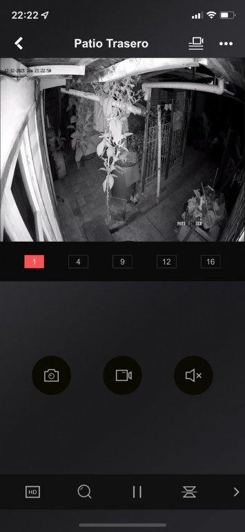

Como nota, la camara se esta conectando a internet, puedo verla desde la aplicación pero por alguna extraña razon no me aparece por aca

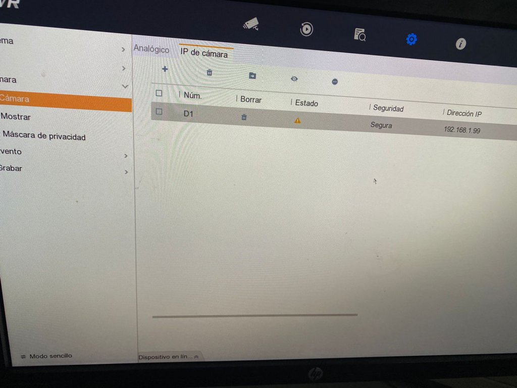

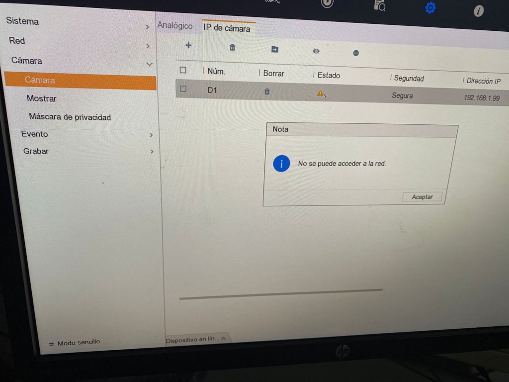

ahi esta la camara en la APP y lo que me aparece cuando la quiero colocar en el aparato ese...
    94,7 KB · Visitas: 341
    97,2 KB · Visitas: 356
    35,3 KB · Visitas: 351

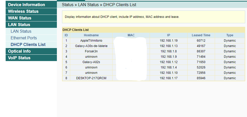

No tengo esa opcion en este router, me muestra todo.
el 192.168.1.4 es el DVR (el unico conectado por cable aparte de la camara)
