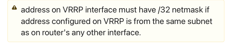

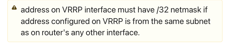

Que mascara de red ocupan las interfases virtuales?
de los docs…
