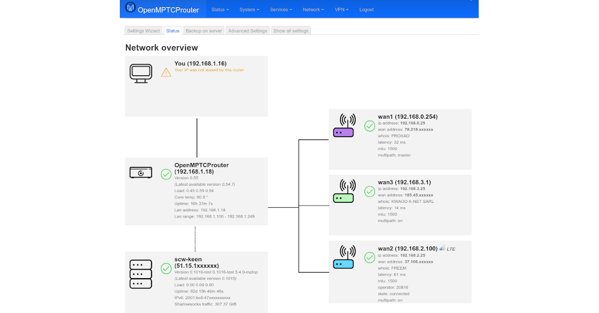

Opcion de BONDING sobre diferentes tecnologias WAN (FO, LTE, DLS, Cable, etc)
No lo he probado. Necesitan un VPS o placement en algun DC.
OJO con el uso de datos en VPS... no le vayan a pegar el palo por los GB extras...
2.310
pero segun eso:
tengo un enlace de 900 Megas con mundo, 900 megas con movistar, estoy obligado que la VPS sea 1.8 Gbps para que no me haga cuello de botella.
¿cual sería la aplicabilidad?.

Ya, y todos tienen dos (o mas) enlaces de 900 megas?
Que hay de los que tienen dos enlaces LTE max 50mbps? o 10 o 5mbps???
o un enlace de cable o dsl + un LTE? o dos dsl? etc
Mas de alguna vez en los hilos relacionados a LTE/4G alguien ha preguntado por bonding sobre WAN.
En tu caso no aplica… para otros puede que si.

la cago, como pa no postear nada nuevo/interesante de redes para futuro... Parece que todos conectados perfect, con Mbps infinitos simétricos, y conexiones que no se caen nunca...
Vamos cabros, por cada conexión de fibra hay cuantos ocupando LTE desde el fono, BAM, antena casera o de marca, dsl de los 90, PTP WISP, etc.
Solo desde el punto técnico de redes lo encuentro sumamente interesante, considerando la problemática de paquetes ida/vuelta tcp/ip sobre mas de una WAN.

Compatible (ie, se puede instalar/flashear) con edgerouter X Ubiquiti....
17 Febrero 2011
640
Cuando lo probé hace años era medio inestable. Actualmente lo usan los streamers y con buenos resultados. No creo que se la pueda bondeando conexiones giga.. es mas para bonding adsl, 3g, 4g... Incluso una operadora europea lo usaba para clientes finales sumando conexión hogar mas 4g.
Internamente usa varias tecnicas para sumar: mptcp, mlvpn, etc. Unas mas eficientes que otras. Eso si, cuando lo probé hace unos años, al tener una conexión media inestable, tiene a desconectar todo. No lo seguí probando porque buscaba una opción donde pueda conectar varios clientes y en este caso solo se puede conectar una raspberry a un OpenMPTCP "server".

Wena men, gracias por los datos!
SRT 1.5?

yo lo ocupo hace unos meses para tener conexión decente, 3G + 4G y funciona filete, cuesta un poco configurar, hay que tener vps con poca latencia a la conexión, una vez configurado es muy estable.
