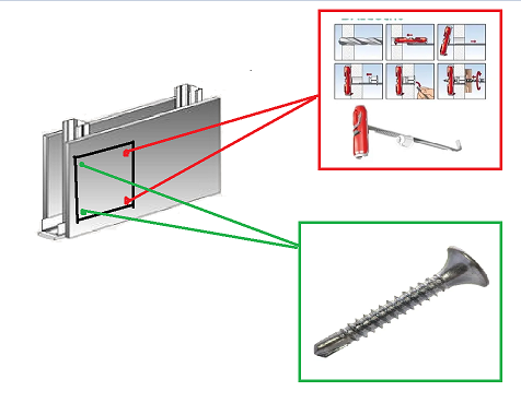

Yo tuve el mismo problema al instalar una campana de cocina y unos soportes de tv hace años
Para solucionarlo me enganche al pilar de metalcon por un lado y a la vulcanita por el otro.
Para la vulcanita, no me sirvieron los típicos tarugos tipo paloma, ya que no aguantan mucho peso, tampoco unos de metal, ya que el largo era mayor al espacio que tenía en la pared y pasaba pal otro lado, así que utilicé uno llamado fischer Duotec
Para encontrar el metalcon utilicé un imán que tenía de un parlante, así que no fue necesario comprar la maquina.
Al metalcon me enganche con tornillos autoperforantes.
Te dejo un dibujo de como me quedó:
Tengo los soportes de tv hace como 4 años así y me ha aguantado bastante bien, considerando varios temblores fuertes que hemos tenido.
