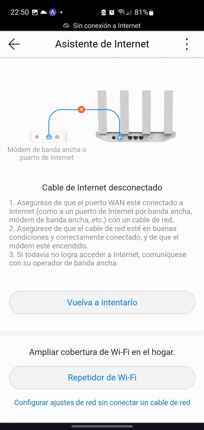

A mi no me aparece ese botón de repetidor
Me pasa exactamente lo mismo. Igual, encontré un modo algo incomodo de configurar pero, una vez hecho, anda re bien. Puedes activar el modo repetidor desde la app de Al life de huawei, luego para que quede efectivamente conectado, lo mio fue ensayo y error conectado y desconectado el cable hasta que, por la gracia de los dioses antiguos (y algunos modernos), se queda conectado via wifi.

Lo logre también con la app, pero igual es una paja pq no está en la app store oficial, sino que hay que bajar el apk de Huawei.

Al usarlo como repetidor, ya no me aparece en los dispositivos en la app, pero pueden ingresar por la interfaz web buscando la ip en el el módem principal.
