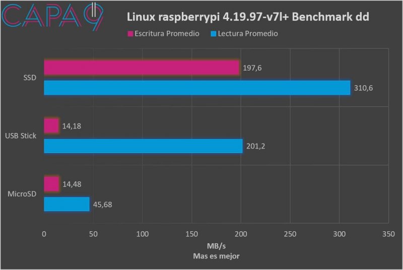

Lo primero que hice fue testear qué tan rápido (o lento) andaba la lectura, ya que es el primer parámetro y el más importante. Para probar esto, simplemente ejecuté un dd unas cuantas veces, procurando de limpiar la caché entre cada pasada. Cabe destacar que tanto la tarjeta MicroSD como el USB Stick dieron resultados bastante parejos, mientras que el SSD era más variado.
Cabe destacar que me sorprendió de sobremanera el USB Stick: nunca pensé que iba a ser capaz de alcanzar los 200MBps. Quizás un disco SSD sea overkill después de todo... pero falta la la prueba de la escritura todavía!
Y es acá donde sacamos el conejo del sombrero ya que la diferencia es abismal: lo primero que se aprecia en el gráfico es la abrupta caída en rendimiento del SSD casi al final de los tests: creo que esto se debe a que la Raspberry Pi empezó a aplicar throttle a la CPU ya que mi Raspberry Pi la tengo sólo con refrigeración pasiva y ejecuté las pruebas en un loop.
Lo segundo que llama la atención, es que parece haber desaparecido la tarjeta MicroSD... pero no, el meollo del asunto es que tanto la tarjeta MicroSD como el USB drive obtienen exactamente el mismo rendimiento en la prueba de escritura!

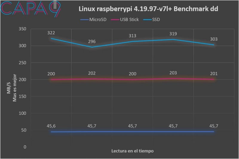

Para dilucidar algo mejor este último descubrimiento, es que promedié los resultados anteriores en un sólo gráfico fácil de analizar. Aquí se puede apreciar bien la diferencia abismal entre la escritura y lectura de los 3 medios que probé: tanto así que la tasa de escritura del SSD casi equivale a la lectura del USB Stick! Esto se debe a una limitante del disco en sí, ya que si tuviera un disco SSD más rápido (o un disco + enclosure NVMe) lo más probable es que me tope con el mismo límite de la lectura: este límite es el del bus de datos USB 3.0 de la Raspberry Pi en sí y no del disco.

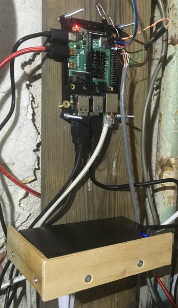

Ah y el resultado final de la instalación? En el spoiler!
Pues como buen informático que soy se ve horrible pero funciona bien, no esperen nada bonito de mi parte, ya lo ordenaré como se debe algún día:
Click en la imagen para la versión en alta resolución
Sí hice una cajita a la rápida para que el enclosure no quedara colgando por el cable:
