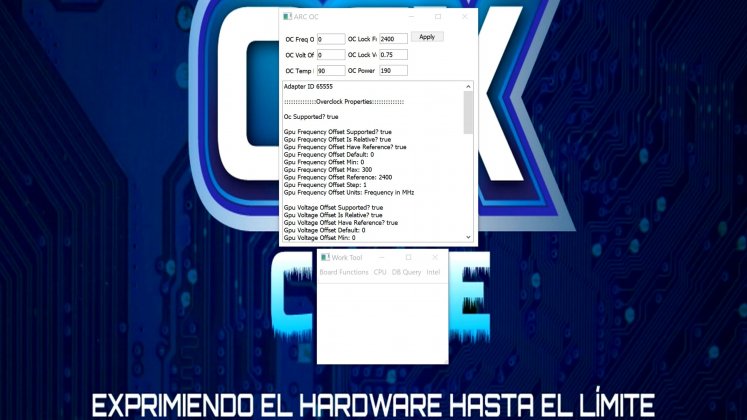

Ahora abriremos la aplicación Intel ARC Tool hecha por la leyenda del Overclock "Shamino". Debemos identificar los parámetros OC Lock (Frequency y Voltage). Tenemos que editar ambos a la vez ya que sino no funcionará. Quisimos usar el Boost máximo de la ARC 770 por defecto que es de 2400 MHz para no tener pérdidas de rendimiento. Sólo bajaremos consumo en Watts y temperaturas. OC Lock Voltage en 0.75 se traduce a 960mV, o sea bajamos desde los 1045mV iniciales con un delta de 85mV.

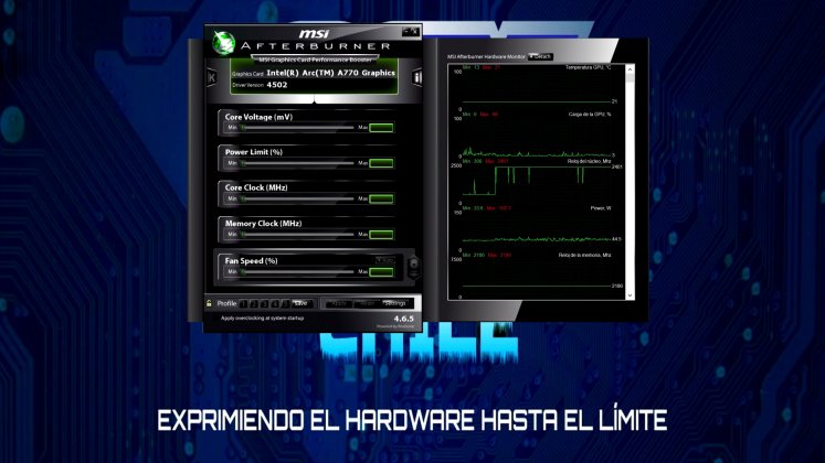

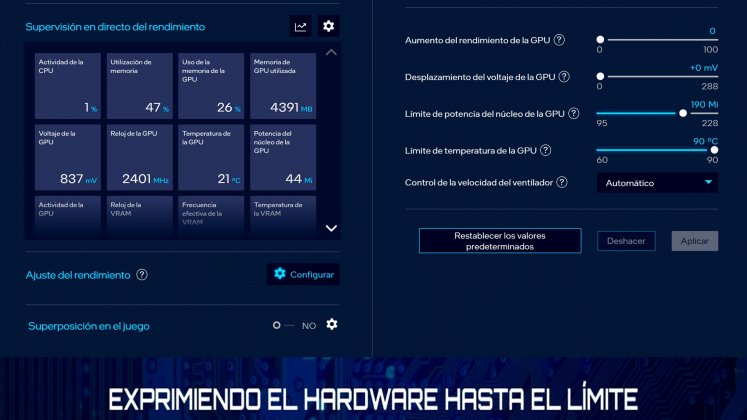

01 - ARC Tool sin perfiles.jpg02 - MSI AB sin Control.jpg03 - Intel ARC Control sin VF.jpg
De momento el único problema que veo es que la aplicación ARC Tool se ve muy experimental y no permite guardar perfiles. De este modo, tendríamos que aplicar estos cambios con cada reinicio de sistema. Esta versión lleva por lo menos 5 meses sin una actualización así que sólo queda esperar que MSI Afterburner le dé el soporte que se merece en el corto plazo. Intel ARC Control no permite aplicar voltajes negativos o configurar puntos VF como en ARC Tool. De momento no hay más alternativas que sepamos.

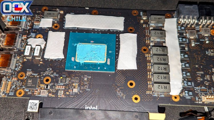

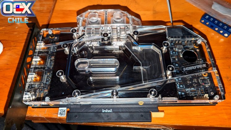

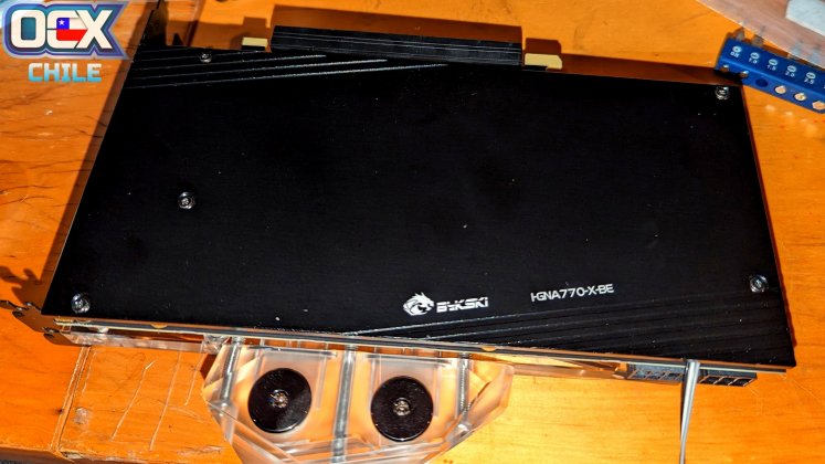

No está de más recordar que la ARC 770 montada en nuestra plataforma está con un bloque de agua Bytski y pasta Kingpin KPx. Por esta razón, el delta de temperaturas promedio en el GPU no fueron tan altas llegando a sólo 3°C. Con el disipador de fábrica, esta diferencia fácilmente habría sido de 5°C o más.
