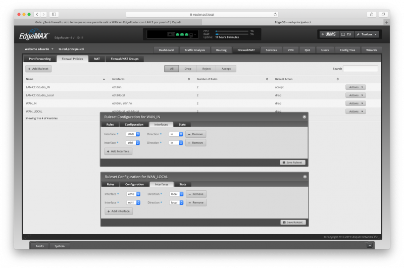

Googleando en foros de UI, tutoriales de UI y Youtube, para configurar el eth3, como red dos o de invitados, a la hora de probar tengo problemas para conectarme a internet, que no se si es problema de firewall u otro, y quería ver que estoy haciendo mál, o que me falta. Solo he hecho las pruebas conectando mi notebook, al puerto eth3 (router <-- eht3 --> notebook).
Algunas fotos:
a) panel de control del ER-4, con el estado y configuración de los puertos
b) Resumen de configuración DHCP, donde me muestra mi equipo en el historial de dispositivos, que se le ha dado IP
c) Panel de preferencias de red de mi equipo
d) Pestaña DNS en ER-4
e) politicas de firewall: mediante el wizard, cuando inicié el equipo, lo configuré con dual-wan y modo a prueba de cada (o failover), este creó las políticas de firewall IN y LOCAL de la WAN (junto a la configuración de NAT y otros). Yo, mediante la información que encontré, creé dos políticas más: una LOCAL la cual dropea todo lo que sea tráfico al router, salvo temas de DNS y DHCP y una IN la cual por defecto acepta todo, salvo tratar de acceder a Ípsilons de la red en eth2 o LAN principal. En los dos casos, las políticas son aplicadas a la interfaz eth3 (de forma in y local, según corresponda).
Política LOCAL:
Política IN:
Interfáces:
Pero a la hora de salir o navegar a internet, por eth3, tengo problemas las páginas no cargan (como que bloquea y/o dropea) y al hacer ping al DNS de Cloudflare, este el ping que me da:
Finalmente las configuración las hice por el GUI, se que por línea de comando hay más granularidad, la LAN principal está Ok.
¿Qué puede ser lo que esté pasando? :hmmm

Creo que tienes políticas de sobra:
En la WAN_IN tengo todo lo que necesito que llegue a mi red interna, y la última regla dentro de la política tiene el drop:
Lo mismo para el WAN_LOCAL, pero para puertos del mismo router.
Tienes el DNAT creado?

Sí, yo no estoy usando VLANs, me conecto directo. De todas maneras, tener VLAN es tener varias redes. No la veo creada en el dashboard que muestras en el primer post.
Sobre tus interfaces, en la política del WAN_IN tienes puesta ambas interfaces (eth0 y eth1) como origen, cierto?

Sobre las políticas WAN si ambas están con las interfaces donde se conectan a los ISPs (y funciona ok, el modo a prueba de fallo)
Ayer en la tarde estuve algo investigando del DNAT, pero por ahora creo que no es el tema o lo que estaría faltando (puedo estar equivocado), por lo que lo que entiendo sería configuraciones para dispositivos puntuales y políticas de NAT. Así que volví a darle una vuelta en relación a una guía en ubiquiti y un video de un YouTuber, que configura de forma similar a la guía (pero no igual) y finalmente cambié la política IN de la LAN 2 (eth3), de lo que está explicado inicialmente en el post. En síntesis: política IN del tipo por defecto aceptar, donde la regla uno aceptar establecido y relacionado y la segunda que dropea las IPs del grupo de redes privadas (entiendo que sería como que en la LAN 2, ningún dispositivo pueda ver se a otro y nada que sea en uno de los tres rangos privados).
