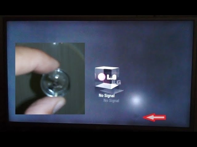

hola, hace unos meses a mi televisor le aparecio una fuga de luz (no sé muy bien si es una, pero se ve una zona más iluminada) en pantalla y quería saber si hay alguna forma de arreglarlo, ya sea en casa o mediante técnico. Es algo como lo que se ve en la siguiente imagen:
cualquier ayuda la agradezco de antemano

Si tiene garantía , aplica. los fabricantes tienen una tolerancia para las fugas de luz
Si no, bueno... aprender a vivir con ello. Eso no se repara

Fíjate que no sea culpa que tengas algún tornillo demasiado apretado por la parte posterior.

la placa de plastico que difumina la luz, se arrugo en esa parte. O sea se pegó al led.
O el led esta a punto de morir.
Las tv traen 2 o 3 tiras con unos 5 a 6 leds. Estos mueren de apoco, la pantalla se vuelve azulada y de repente se apagan todos.
en aliexpress o mercadolibre venden las tiras led, en algunos modelos es facil cambiarlas.

Eso soluciona otro problema, no el de fugas de luz, que es aquello que describe el op.
