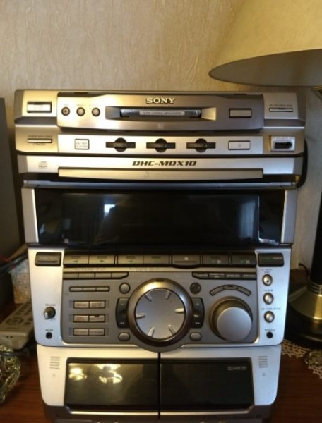

Alguien tendrá un dato de donde tengan una fuente de poder para este equipo?
Sony dhc-mdx10
Enciende, pero se oye un trac trac de la bandeja de cd´s.
No tiene ningún cd adentro, y me dijeron que la falla más probable es la fuente de poder ya que esta trata de alimentar la bandeja y como no puede queda atorada ahí.
El equipo no deja hacer nada, no puedo seleccionar la radio ni hacer funcionar la casetera porque se queda en modo intermitente.
Esto le ocurrió luego de un corte de luz en el sector.
Cuando volvió la luz quedó asi.
Alguna idea de donde puedan tener el repuesto?

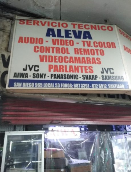

Fui a la galería de San Diego a preguntar en este local
Pero el caballero que atiende debe tener un ojo de aguila, porque cuando le pregunté si reparaba este modelo de equipo, lo miró desde su silla como a 4 metros y me dijo que no.
O tiene una vista de halcón o es más flojo que la mandíbula de arriba
En otros locales solo vi que reparaban parlantes o lcd, y otros que arreglaban estaban cerrados ese día.
Quizás vaya otro día a preguntar de nuevo en esa galería, pero alguien sabe de otro lugar o de alguien que vea estos equipos?

es que a diferencia de PCs y similares, los equipos de audio no tienen una fuente de poder standard, en muchos de ellos esta dentro de la PCB principal o es una placa pequeña pero de diseño propietario, asi que dificil de encontrar una fuente de poder de repuesto.
Lo bueno si es que es la fuente de poder, es altamente reparable pero hay que entrar a picar, desarmar y medir
aca está el manual de servicio (en ese sentido amo los equipos antiguos, todo bien detallado)
pagina 71 del PDF esta la seccion fuente de poder, hay 4 fusibles 3 resistencias fusible, lo mas seguro es que alguna de ellas esten quemadas, seria lo primero a revisar
Pagina 72, hay otra fuente, pero la Standby que tambien tiene sus fusibles
yo lo encuentro bastante reparable, si quien te atendió no quiso aceptar es porque entonces se dedica a cambiar modulos y listo, no se si @senbe tendra tiempo para revisartelo, no conozco a ningun taller para recomendar

Más que el dato de dónde encontrar el repuesto vas a tener que averigüar quién te la puede reparar. Como dijo @javiernico las fuentes de poder de equipos de sonido no están estandarizadas.
