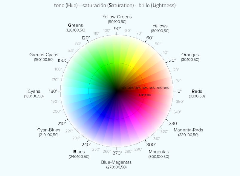

O mas gráficamente:

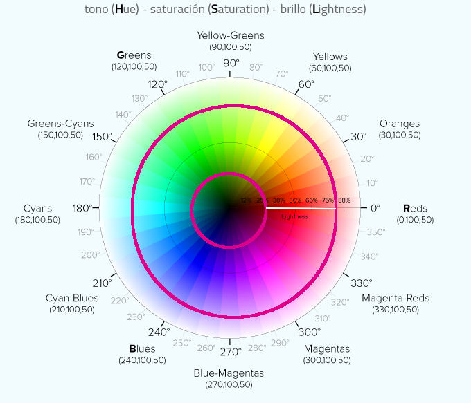

Para entender un poco mas el modelo HSL del color en el círuclo 2D. En el centro se tiene el negro y en los extremos el blanco. Si se traza una línea recta desde el centro hasta algún extremo (radio), entonces se tendrá la luminocidad, o mejor dicho, el porcentaje de luminocidad del color escogido, el que por cierto, se obtiene en base a los grados del círculo.
De ahí que y continuando con la idea anterior, pudiéndome situar al 20% de cada margen en el radio (dentro del espacio del color, justo en donde se vuelve claro y oscuro), tendría una diferenciación clara y mas de 16 puntos desde donde escoger para alimentar a la tabla alfabeto, pudiéndo situar la línea divisoria perfectamente en el 50% del radio del círculo. Pero esto supondría agrandar x3 la información contenida en el archivo PNG resultante (debido a que almacenaría 3 canales, R, G y B).

Voy a describir un poco mas el modo de trabajo que se haría con HSL, tambien sirve como resumen.
Ahora se que las variaciones que realiza JPEG son en relación a la crominancia de la foto, y que la luminancia tiende a verse no tan afectada, pero los colores si lo hacen debido a que el ojo humano persibe los cambios de luz en vez de los de color (eso a grandes rasgos), de ahí que un color menos o un color mas en una imagen 2K pasa mas o menos desapercibido, esto es lo que se conoce como algoritmo de compresión con pérdida en el formato mencionado, y es el talón de aquiles de la idea de encodear datos en fb usando imágenes.
Entonces, volviendo al planteamiento inicial, como la información que se va reconstruir debe ser fidedigna a la original, el reto principal era sobrevivir a la conversión de formato realizada por las plataformas (con la correspondiente pérdida de calidad) (ARCHIVO->PNG->JPEG->ARCHIVO) (da igual el generar un PNG o un JPEG inicialmente desde un archivo, yo generé el primero, así que no voy a generar el segundo (por paja), pero se puede, lo que si hice fué leer el segundo).
Para todos los efectos se debe cumplir lo siguiente:
Código:
hash(archivo a subir) == hash(archivo a descargar)
Donde hash es cualquier función que permita obtener un checksum de un archivo para efectos coomparativos.
De acá ya habrán deducido que no es posible utilizar todos los píxeles como celdas para almacenar información dentro del formato mencionado, pero si es posible ubicarse dentro del modelo HSL de forma estratégica tomando ventaja de que el formato no intercambia colores, es decir que una imagen cualquiera nunca va a tener un cambio tan drástico como se ve a continuación:
En condiciones normales (conversión de una plataforma) a menos que se aplicare algún filtro o un recorte (cosa que no nos interesa) tendríamos lo siguiente conforme la calidad fuera disminuyendo de 10 en 10 de 100 a 10 (ignorar las líneas blancas, son del recorte a mano :/).
100% (foto original)
90%
80%
70%
60%
50%
40%
30%
20%
10%
Seguramente en la medida que fueron mirando hacia abajo, no se dieron cuenta de la pérdida de calidad debido a que las imágenes no quedaron guardadas en su memoria de largo plazo, pero veamos una coomparación de la original con respecto a la que redujo un 90% su calidad.
100% - 10%
Nótece que el color está ahí, con menos información, pero sigue ahí, el color no se movió de ángulo (hablando en términos de HSL).
Veamos un poco mas la teoría de la técnica a usar.
Lo que se ve acá es una sección de un pétalo amarillo, pero el amarillo que se percibe está compuesto por 4 colores distintos, factor que para el ojo humano es impersectible a menos que tengamos una variación brusca de la luminocidad.
Código:
hsl(44.5, 100%, 44.1%) hsl(44.3, 100%, 44.3%)
hsl(44.8, 100%, 44.1%) hsl(44.6, 100%, 44.3%)
HSL
Como resúmen rápido, mencionaré que el espacio de color HSL tiene 3 componentes, el tono, la saturación y la luminocidad.
Para que ejemplificar, en HSL todos los colores que se acercan al 0 en luminocidad tienden al blanco y en contra parte, cuando se acercan al 100 tienden al negro. En cambio, la saturación hace que un color se acerque al blanco, gris o negro cuando está en 0 y al color cuando está en 100, para valores de 100, 50 y 0 respectivamente en función de la luminocidad. Por lo que para H: 0, L: 0
y S: 0 tendríamos blanco, H: 0: L, 50 y S: 0, gris y H: 0, L:0 y S: 0, negro, y finalmente para representar el color (en este caso el rojo) tendríamos que variar la luminocidad entre un 4 y un 95%, el resto del rango es casi imperseptible (al menos para mi).
Ya con la teoría de HSL podemos tirar mano de detalles mas técnicos. Volvamos a la imagen anterior del color:
Sabemos que el tono de la imagen es de 44° y que está al 44% de luminocidad, con ésto en mente ya podemos re-elaborar un mapa de 28 posiciones estratégicas para almacenar datos.
El círculo interior y el exterior representan extremos y la línea blanca el uso de la luminancia.
Como ya había ejemplificado anteriormente, la torta HSL es divisible en al menos 26 secciones teóricas, los 13 colores principales y sus diferencias lumínicas, esto en base al comportamiento del formato, de no tocar el color y preservar la luminancia.
De acá podemos obtener la siguiente tabla:
Código:
0: (1) L->25, L->80 (2)
30: (3) L->25, L->80 (4)
60: (5) L->25, L->80 (6)
90: (7) L->25, L->80 (8)
120: (9) L->25, L->80 (10)
130: (11) L->25, L->80 (12)
150: (13) L->25, L->80 (14)
180: (15) L->25, L->80 (16)
210: (17) L->25, L->80 (18)
240: (19) L->25, L->80 (20)
270: (21) L->25, L->80 (22)
300: (23) L->25, L->80 (24)
330: (25) L->25, L->80 (26)
Con lo que nuestro color amarillo automáticamente dejaría de ser amarillo y se convertiría en su extremo mas cercano, el naranja, lo que nos daría la coordenada el color, luego como su luminocidad tiende al negro nos moveríamos a L: 25%, ignorando la saturación, que si podría ser afectada por el formato.
De ésta manera obtenemos las 26 posiciones diferentes por pixel dentro de HSL. Lo que nos lleva a un alfabeto de 26 elementos distintos para almacenar información que sobreviviría a la pérdida de información, o mejor dicho el descarte controlado de ella.
Pudieramos agregar 2 elementos mas con las secciones del exterior y el centro del espacio, el negro y el blanco, con lo que terminaríamos con 28 elementos distintos (a un paso de los 5 bits, me imagino que igual es estirable).
Como no tenemos un alfabeto de 28 elementos (y a esta hora no me voy a poner a fabricar uno), lo que si tenemos es uno de 16 que se puede trabajar a 4 bits, el hexadecimal (no voy a pecar de ignorante, y sin probarlo, no aseguraría los 5 bits).
Así que la tabla en vez de estár dividida por 26, quedaría dividida en 14, mas el negro y el blanco, obteniendo así los 16 elementos.
Código:
Negro: (0, 0) (H: cualquiera: S: cualquiera: L -> 100)
0: (1,1) L->25, L->80 (2, 2)
60: (3, 3) L->25, L->80 (4, 4)
120: (5, 5) L->25, L->80 (6, 6)
180: (7, 7) L->25, L->80 (8, 8)
240: (9, 9) L->25, L->80 (10, a)
300: (11, b) L->25, L->80 (12, c)
360: (13, d) L->25, L->80 (14, e)
Blanco: (16, f) (H: cualquiera: S: cualquiera: L -> 0)
Ahora si, ya podríamos encodear información:
