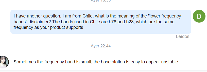

Efectivamente soy weon, no me había ni dado cuenta. Me pregunto a que se refieren con "menos banda de frecuencia" eso si, ya que las bandas son las mismas (b78 y b28, o 3500 y 700 como se les dice aca en Chile)
Lo único es que la descripción no indica si la b28 que tiene es b28a, b28b o ambas
Le mande un mensaje al chinito infunable que vende el router a ver que dice
Gracias chino por dejar más dudas que respuestas
