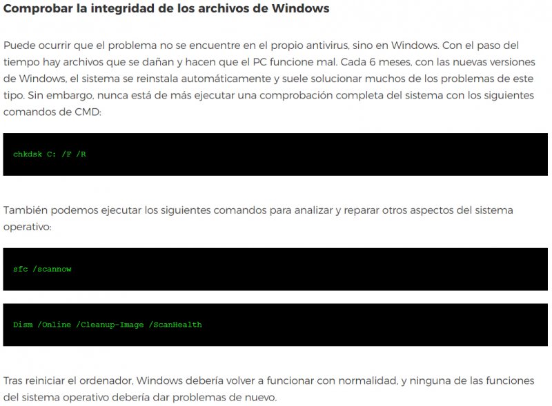

El consumo de memoria de aquel proceso se dispara. Y cuando no era ese me ocurría con el que se llama "Antimalware Service Executable", aunque con este ya van varios días que no, y se mantiene en un consumo de memoria normal (?) de 150-160 MB. Navegando por internet buscando alguna solución para lo del excesivo uso de memoria del "Administrador de ventanas del escritorio" ayer por la tarde di con lo siguiente:
Pero en la misma noche del día de ayer, en el mismo escenario de estar viendo Twitch por un prologando período de tiempo, me ocurrió otra vez lo del cursor. Realmente no sé qué más intentar, estoy más confundido que decepcionado del notebook. Si alguien pudiera orientarme más al respecto, lo agradecería un montón.

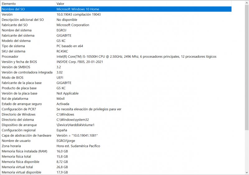

Dejo las especificaciones de mi note por si son de utilidad en la búsqueda de solucionar este inconveniente:

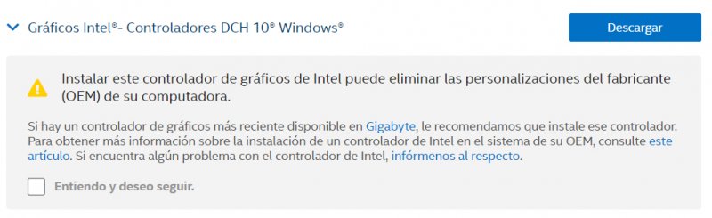

A un amigo le pasaba algo así hace años, y era que la tarjeta de video integrada le daba dramas. Por eso no tenía problemas cuando jugaba, ya que entraba a trabajar la tarjeta dedicada.
Si es esto como dices, ¿creen que debiera actualizar el driver por si las moscas a pesar de que me aparece esa advertencia? Ya revisé el sitio de Gigabyte y no hay drivers más actuales que el que ya poseo.
