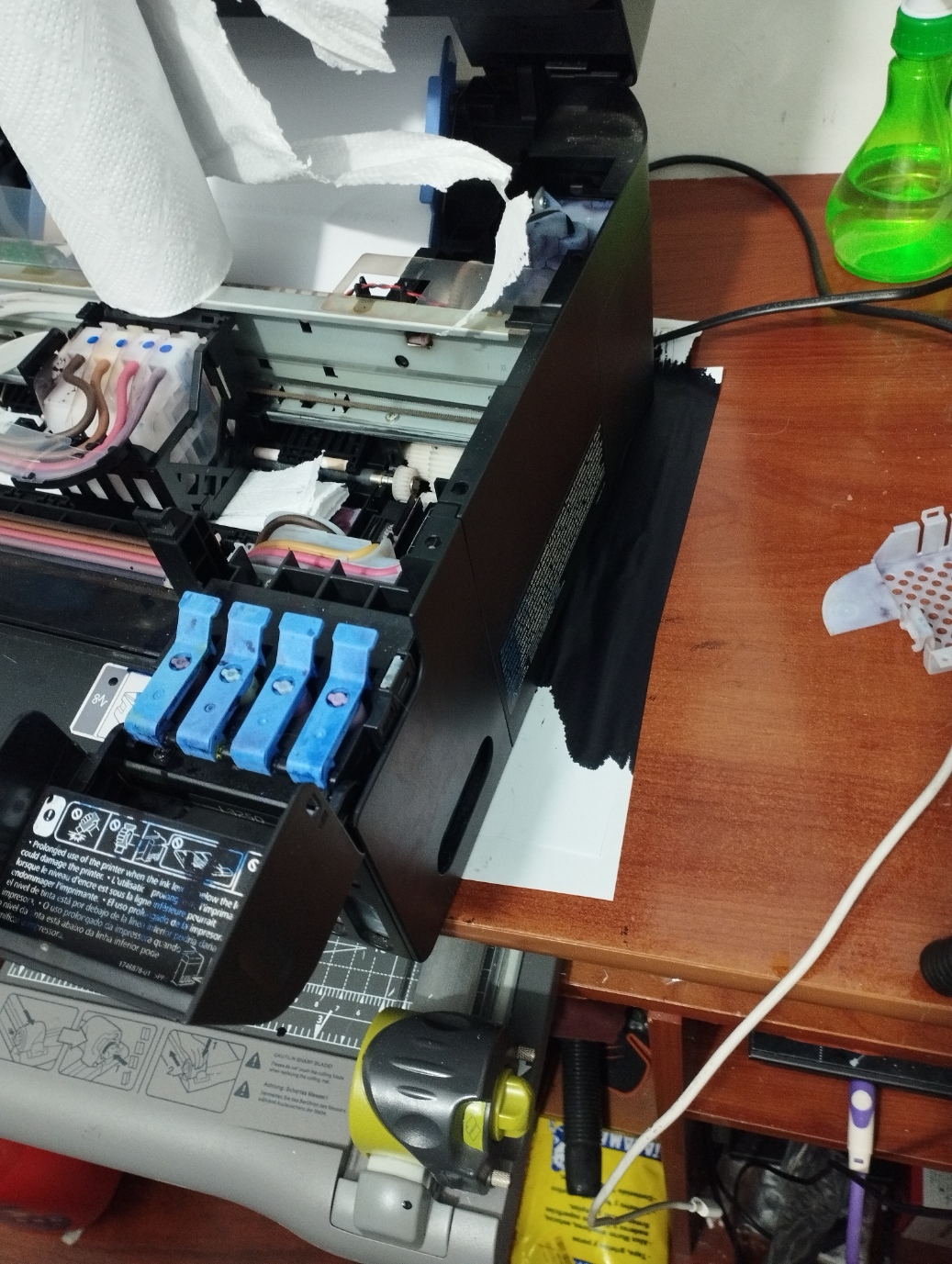

Es estaba viendo en un video. En un rato lo desarmo para ver si es eso.

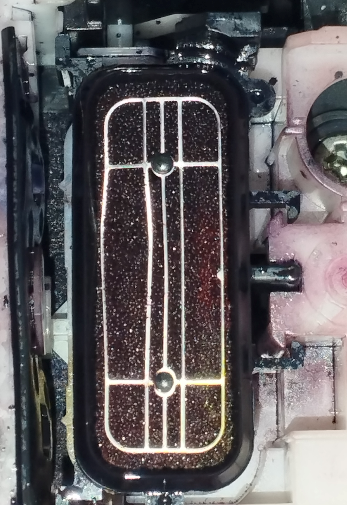

Seguí este video:
Las almohadillas estaban más negras que mis pensamientos juveniles.
Después de lavarlas hharto rato logré que quedaran como un negro más claro (no alcanzó a gris). A fin de mes veré cómo comprar otras en chinaexpress.

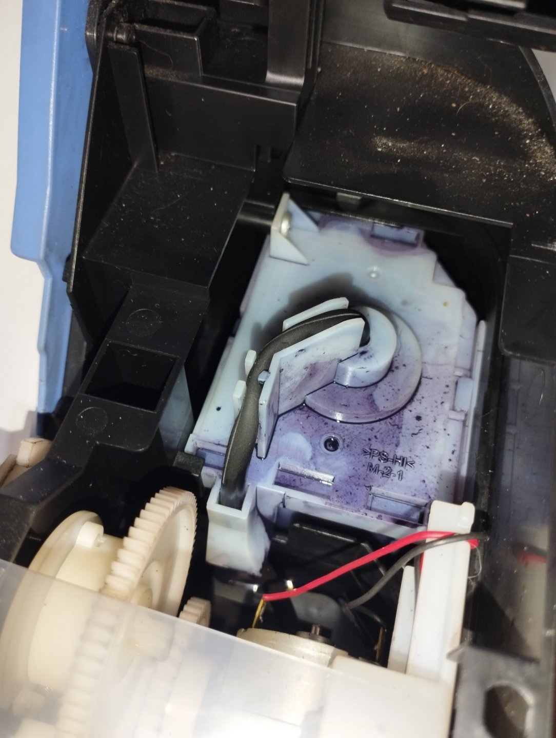

La parte donde succiona tinta para limpiar los cabezales está deforme :/
Usé una jeringa para sacar tinta de la línea que va al depósito y bajaron los tres colores, pero el negro no. Puede que no esté limpiando el cabezal en la parte donde imprime el negro. O que no pase por que está tapado.
