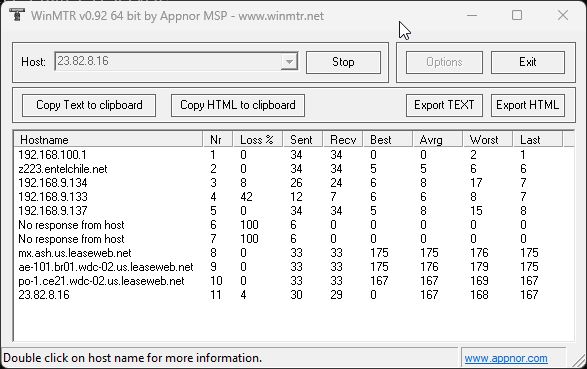

Acudo a uds ya que desde hace unos meses estoy teniendo problemas de latencia contra servidores del jueguito Hunt Showdown (lo unico que juego).
Meses atras el promedio ha servidores gringos era de 125 ms, pero este ultimo mes subio a 170 ms..
20/08/2022: Promedio de 125 ms (video: )
23/07/2023: Promedio de 170 ms (video: )
La cosa es que hice un ticket a entel pidiendo especificamente ver si pueden optimizar las rutas para mejorar la latencia a 2 destinos especificos.

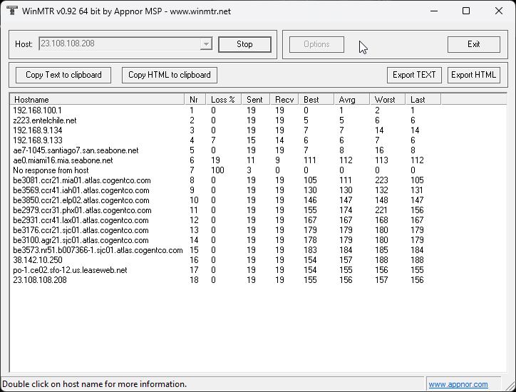

US EAST: 23.82.8.16
US WEST: 23.108.108.208

Esto les envie.. veamos que onda..

El problema que te esta tirando desde miami hasta el otro lado de usa ( san jose ).
A la llegada a miami son 100-120ms, y los ms agregados están bien.
El problema del juego, por que te tira tan lejos.
PD : US WEST es lado oeste de USA, tienes que elegir lado ESTE ( US EAST ) , para no atravesar todo el pais.

Si el tema es que US East (23.82.8.16) antes daba promedio 125 ms, lo cual es descente para estar en usa, pero ahora el mismo server da 175 ms. Claramente hay un problem alli..
El otro server US West (23.108.108.208) que esta al otro lado de USA, tiene mejor ping..

Estimados, esto es raro, pero obtuve una solucion desde Entel.. Despues de que me llamo una niña y le explique claramente que este caso tenian que verlo del nivel 2 o alguien mas groso, al dia siguiente me contactaron y me pidieron hacer pruebas las cuales no pude realizar debido a que me encontraba en la oficina.
La cosa es que llegue a la casa y magicamente el servidor US East volvio a estar como al inicio, promedio 125 ms.
Algo hicieron a nivel de ISP que mejoro y repararon el problema.. punto para entel.
Eso.. Saludos :D

...o a lo mejor no hicieron nada, y el ruteo volvió a como era antes
Le quito el punto a lentel

Eso hicieron, cambiar la ruta.
Igual lo malo de la mayoría de isp, que salen por un proveedor y vuelven por otro , lo que no ayuda mucho
