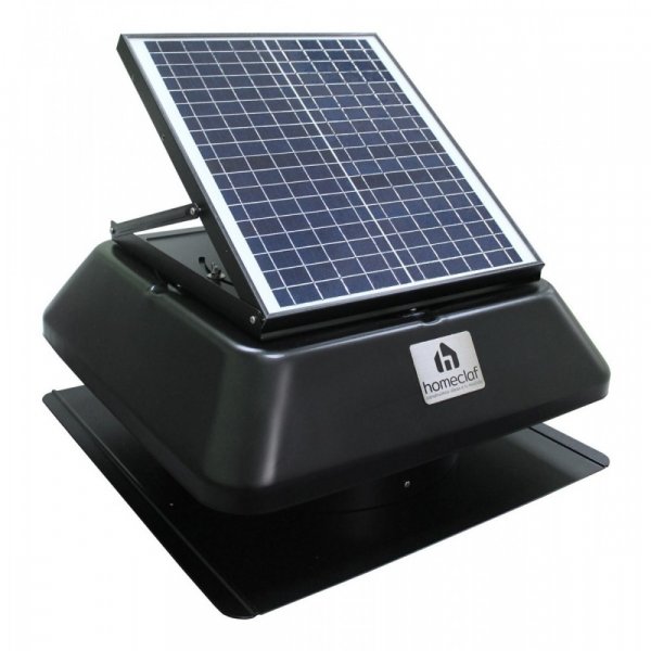

Hola. Les cuento de una idea que me gustaría hacer.
Resulta que tengo un segundo piso que en verano es un horno.
Ya tengo aire acondicionado y funciona bien, pero estaba pensando en formas de optimizar todo el tema de la temperatura para que el aire acondicionado trabaje menos.
Una de esas ideas es ver si puedo instalar extractores de aire en una o varias las rejillas de ventilación que hay en el entretecho (son 4, en los costados, no arriba) asociadas a un panel solar que les entregue la energía para funcionar.
He visto que hay algunas soluciones que vienen “listas” como ésta:
Este aparato dice ser de 20 W.
Tal vez se pueda armar algo uno mismo más económico, considerando que un panel de 100W serviría para alimentar a 4 ventiladores y cuesta desde los 60 mil aprox:
Faltaría pillar los ventiladores adecuados en tamaño, consumo, que sean de 12V, luego ver el tema de la adaptación a los espacios que ya hay, más el cableado si es que quiero instalar en ambos extremos.
¿Alguien ha hecho algo parecido o tiene experiencia en el tema? ¿Será muy complejo?

Pienso por experiencia, que lo señalado en negritas es tu problema: si ya tienes 4 entradas abajo en los costados, necesitas abrir dos o una en la parte más arriba que te permita el entretecho (para explicarlo fácil), las dimensiones de la o las salidas, deben ser el equivalente a las 4 de entradas para permitir un correcto caudal y circulación. Con tu instalación actual, el aire caliente se condensa en lo alto por lo que no tiene salida de escape: el aire fresco que entra por abajo, no lo deja salir. Si agregas ventiladores a tu instalación actual, vas a sacar el mismo aire que está entrando, pero no el que ya se encuentra caliente en lo alto del interior, no se si me explico. Suerte.

SÍ te entiendo, y tiene sentido. Tendría que hacer un tercer hoyo hacia el vértice del triángulo, en la parte más alta del costado. Por arriba, en el techo mismo, es lo ideal pero está difícil porque es complicado trabajar con tejas (un cacho, pero la casa "venía asÍ").

Si puedes subir una foto de tu techo señalando en donde están las entradas-salidas y vemos: hay otras posibilidades sin correr tejas.

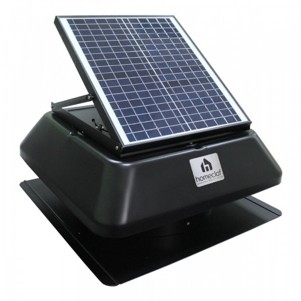

Yo tenia el mismo problema, el entretecho llegaba a 38°C
cotice los ventiladores con panel solar, debia instalar 2 para hacer una circulacion eficiente, cada uno como 300 lucas. Es como una callampa que trae el sistema.
En gringolandia se usan harto y son muy economicos, 50 dolares, los vi en el homedepot de miami, pero son grandotes como para traer por mano.
Despues pregunte por espuma expansiva, de poliuretano, inyectar a todo el entretecho salia como 2 palos, seria como poner una tapa de cooler de plumavit.
al fin llegue donde inyectan celulosa al entretecho, una capa de 20 cms (es como papel de diario molido), en todo el techo, salio como 1 palo.
la temperatura bajo a 26 en el techo, cuando hacen por decir 40 en el techo.
