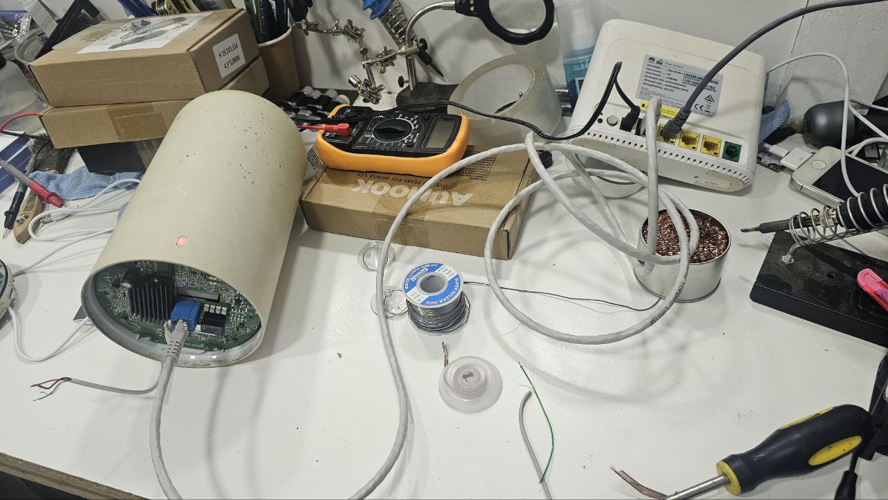

Esperando que se encuentren bien, hace un par de días que encontré en la basura uno de estos famosos "callampones" Huawei B2368... con el problema de la luz roja. (problema del modulo LTE).
Me aventuré a meterle manos y logré recuperarla con los firmware que hay aquí dando vueltas.
El dilema? Me quedé con la versión del modulo LTE v11.620.20.20.00
Buscando en el foro y en internet en general encontré poca información sobre los firmware mayores al 115 o el 85T.
La idea es actualizarla ya que desde la versión C139/11.620.20.22.29 corrigen el problema de corrupción de NVRAM que causa la luz roja. Hay unos videos de Apoapsis pero están todos los link caidos y nada en Archive.org, el resto de Firmware son de operadores extranjeros muy capados o con distintas credenciales.
Lo unico que encontré fue un compadre en FB que cobra 40 lucas por actualizar la antena y en los comentarios de esa publicación se veía que usa la misma version gratuita que había publicado Apoapsis, lo que me confirma que el archivo debe andar por ahí.
Si alguien del foro me puede echar una mano con eso estaría muy agradecido.
Foto del cuchitril para llamar la atención.
