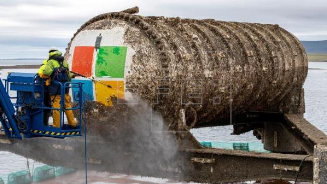

Hace un par de años, en el alegre año 2018, Microsoft sumergió un container cilíndrico sumergible con más de 800 servidores. Su objetivo: probar la confiabilidad de un centro de datos (a.k.a. "datacenter") sumergido con bajo consumo de energía por refrigeración.

Y dos años después Microsoft reflota su tamborcito submarino con servidores.
Es pronto para tomar decisiones, pero de primeras registraron una menor tasa de fallas que los datacenter equivalentes en tierra. Eso si, cuando uno de los servidores volvió a tierra después de dos años y se enteró del valor de la PS5 se fue con kernel panic.

No se le hace. El experimento de Microsoft era meter 864 (repartidos en 12 racks) computadores al fondo del mar, (ésta estaba alojada a 35 metros) y en vez de oxígeno, tenía nitrógeno en su interior. Se demoraron un día completo en recuperar la cápsula. La electricidad de este datacenter fue generado por alternativas sustentables.
Por el otro lado, en tierra armaron un datacenter con las mismas especificaciones a modo de control.
La vida operacional del experimento fue de 2 años y el objetivo principal del mismo era ver qué tal se comportaban estos equipos en términos de rendimiento y tasa de fallos: como estaba en un ambiente sin oxígeno, hubieron menos problemas de oxidación, cambios de temperatura y humedad.
En total, fallaron 8 equipos en el fondo del mar. En el datacenter en tierra fallaron 64 equipos en ese mismo período, así que se podría decir que el experimento fue un éxito ya que sólo 1/8 de los equipos en el fondo del mar fallaron. Lo que sigue ahora es un extenso análisis de los equipos y ver qué podemos aprender de esto para llevarlo a la práctica en tierra. La hipótesis que se maneja por ahora es que la gran mayoría de los equipos en tierra fallecen al parecer no tanto por la temperatura y esas challas, sino que por el actuar del ingeniero/a que tiene que interactuar y estar cerca de los servidores.
