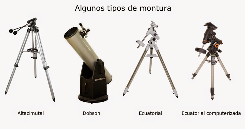

Por tipo de montura: si bien no es un tema relevante o determinante a la hora de elegir un telescopio para uso amateur, sí se hace necesario señalar algunos tipos que pueden aparecer:
1) Manuales: la orientación del telescopio se hace manualmente.
2) Computarizada: un computador guía la montura y al telescopio durante la observación. Es útil para astrofotografía.

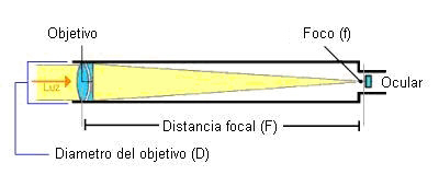

Dentro del sistema óptico que conforma el telescopio (cual sea el tipo) hay al menos 5 datos en los cuales me he fijado a la hora de elegir uno u otro.
1) Apertura: a modo sencillo es diámetro del lente objetivo (imagen 2) o bien del diámetro del espejo primario u objetivo (imagen 3).
2) Distancia Focal (F): es la distancia entre el centro óptico de la lente y el foco (o punto focal). (Wikipedia)
3) Magnificación: es la razón entre la distancia focal del lente u espejo objetivo y la distancia focal del ocular. Como el ocular es intercambiable, a menor distancia focal del ocular la magnificación es mayor. Teóricamente la magnificación puede ser infinita. Los telescopios se venden con juegos de oculares que otorgan distintas magnificaciones.
4) Magnificación útil: es la magnificación a la cual la imagen es de mejor calidad. A mayores magnificaciones la calidad de la imagen empeora, tornándose borrosa. Este dato suele entregar en la ficha técnica del telescopio, mientras más grande mejor. La estimación práctica para este valor no depende de la razón entre las distancias focales, se calcula en función de la apertura del telescopio y es 2x por cada mm de apertura; así un telescopio con una apertura de 75mm puede tener una magnificación útil de aproximadamente 150x. Algunos fabricantes podrían promocionar sus telescopios con magnificaciones de 600x o parecido para distancias focales idénticas, eso se logra con oculares con menor distancia focal, pero con una calidad de imagen inferior.
5) Razón o relación focal (f): En óptica, el número f o relación focal expresa el diámetro de la abertura de un objetivo en términos relativos respecto a su distancia focal F (Wikipedia). En términos simples a mayor razón focal la imagen es más estrecha y más opaca (menos luminosa), por lo que es deseable escoger un telescopio con la menor razón focal posible (para una misma magnificación útil).
