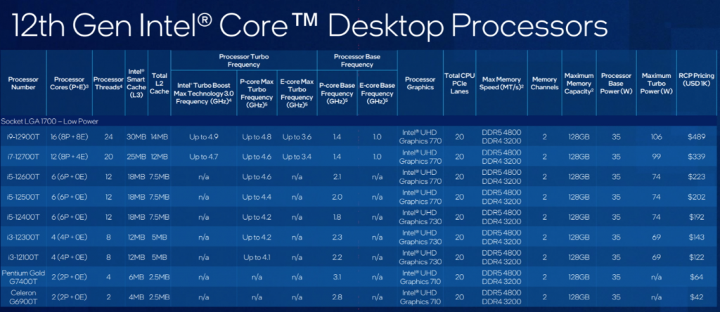

Luego de su keynote del dia Martes, Intel anunció la llegada de los modelos no-K de 65 y 35w, que finalmente en mercados como el nuestro son los que mayor porcentaje de ventas tendran:

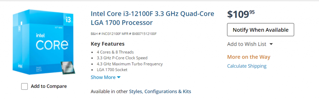

Sin embargo lo interesante es que se ha liberado a la venta ya las primeras unidades del Core i3 12100F que vendria a ser por ahora el modelo de entrada a la familia Alder Lake. Este modelo que equipa solo 4 P-Cores (sin cores de eficiencia), viene con un TDP de 65W y se espera reemplace el exito que tuvieron los Ryzen 3300x en su momento en el mercado gamer, particularmente por su precio de lanzamiento (U$109).

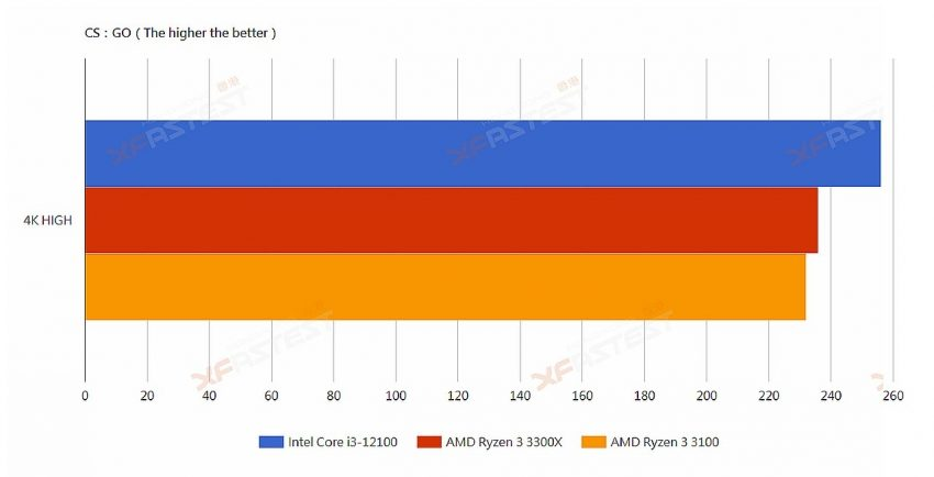

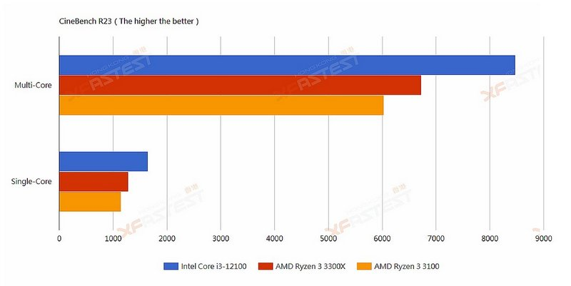

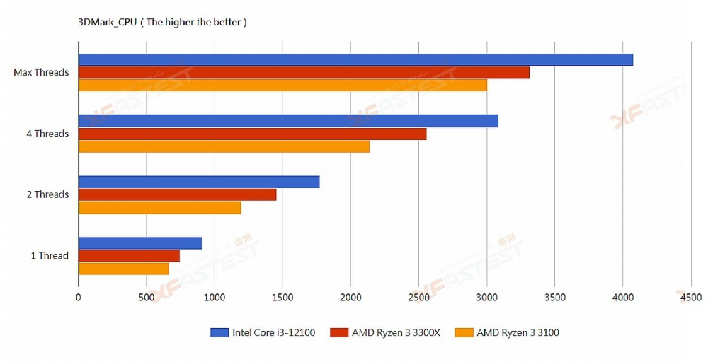

Todavia no hay informacion de rendimiento de un modelo totalmente final, pero ya se sabia que el rendimiento de este chip es bastante auspicioso dadas las unidades de ingenieria que fueron llegando hace algunas semanas a sitios especializados como Videocardz:

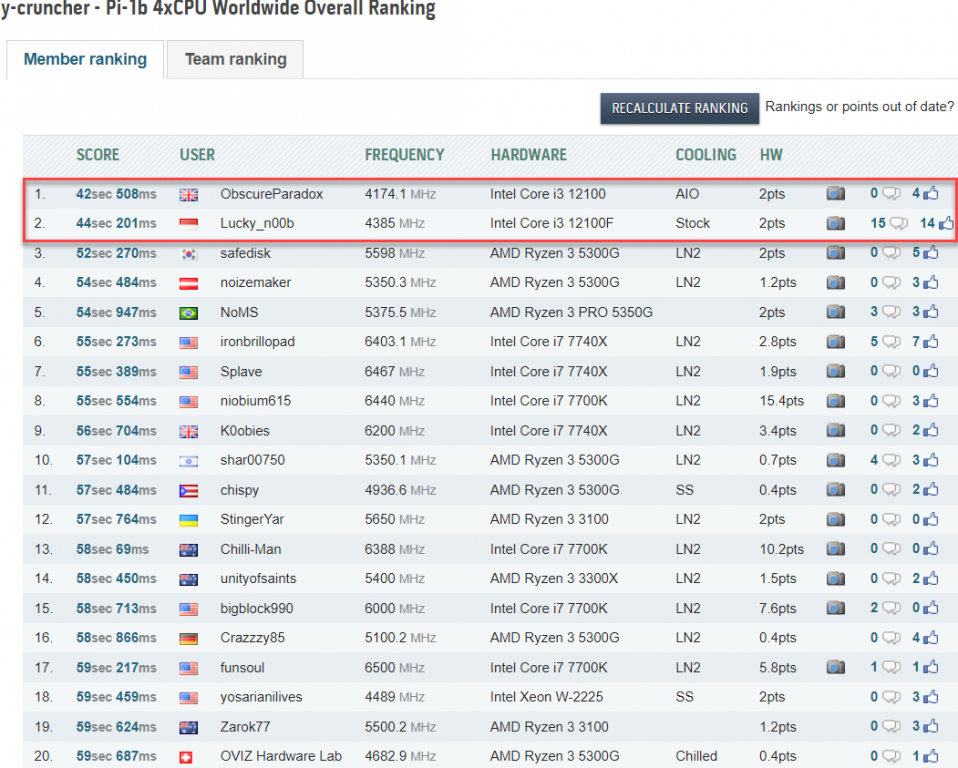

Si a eso le sumamos que el dia de ayer aparecieron resultados de estos chips en los ranking de y-cruncher superando con frecuencias stock a los mejores exponentes de la prueba con nitrogeno, estariamos frente al quadcore mas rapido del mercado.
Si entendemos que gran parte de los juegos hoy en dia no sacan todo el provecho a chips con mas de 4 nucleos y mas bien se ven determinados por el rendimiento y frecuencia de cada core en particular podriamos estar en frente de un exponente realmente interesante para estas labores, asi como lo fue en su momento el Ryzen 3300x.

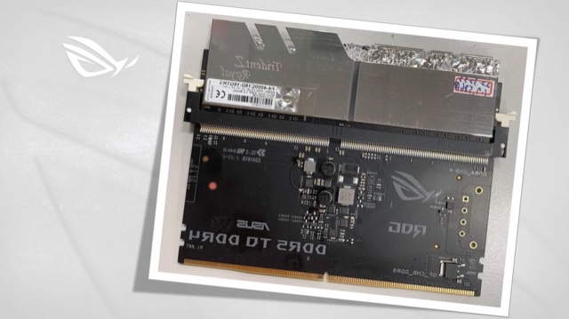

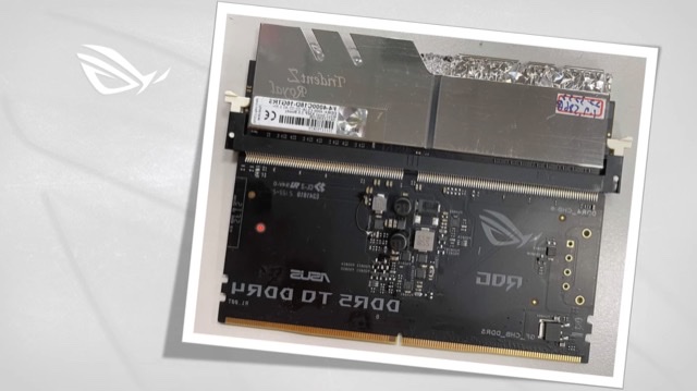

Hola, Alder lake tiene ambos controladores, por lo que tu inviabilidad es simplemente agregar mas circuitos a la placa (en realidad, no es agregar más, bastan los de DDR4 y lo único que te quedaría sería un sistema sobredimensionando para DDR5).
si existe esto:
Colocar dos slot DDR5 en una placa con slot DDR4 con un switch que abra/bloquee puertos (y ajuste la tensión al puerto), debiese ser posible.
si existe esto:
Ver adjunto 21472
Se vera hermosa esa wea :yao

Según ASUS el prototipo mostrado requiere una placa madre Asus ROG Apex (US$500+ de momento), una Bios modificada para hacer que el controlador opere a velocidades DDR4 en un modulo DDR5 (Alder Lake tiene ambos modulos, cierto), y una memoria DDR4 validada.
Me recuerda los viejos módulos de TPM y M.2 de Asus para los Intel de 4ta generación. (Problemáticos, pero al menos cumplían, si los pareabas con las maximum formula que eran las mas caras de Asus en aquel entonces). Baratos no van a ser, ya que para extender la señal unos milímetros tendrán que usar oro para compensar la mayor distancia. (No pueden usar plata, que sería lo mejor, ya que la plata se oxida).
Sigo pensando que serán inviables. Mucha validación necesaria para un adaptador de 12V a 1.2V...
