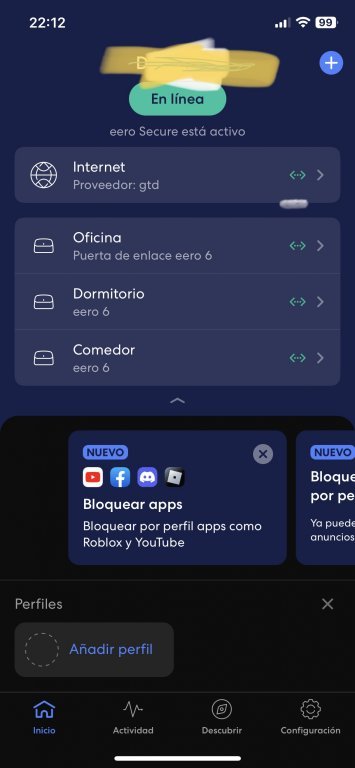

En las imágenes puedes ver qué tengo 2 repetidores y que el EERO PRINCIPAL tiene una IP pública, lo que indica que el router de TELSUR está configurado en modo bridge….
