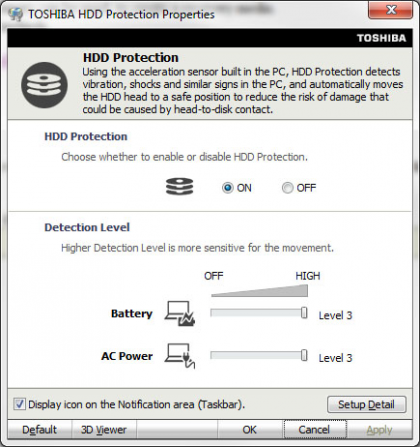

En notebooks Toshiba lo vi alguna vez, aunque era parte del software ( Si no instalabas la utilidad de toshiba, el disco no se detenía)
En pc's de escritorio nunca lo vi realmente.
Ver adjunto 18087
en muchos portátiles de gamas media hacia arriba existe un sensor de aceleración (como en el caso de la foto) y es este quien le manda una orden al HDD para que se proteja, no viene en el disco.
