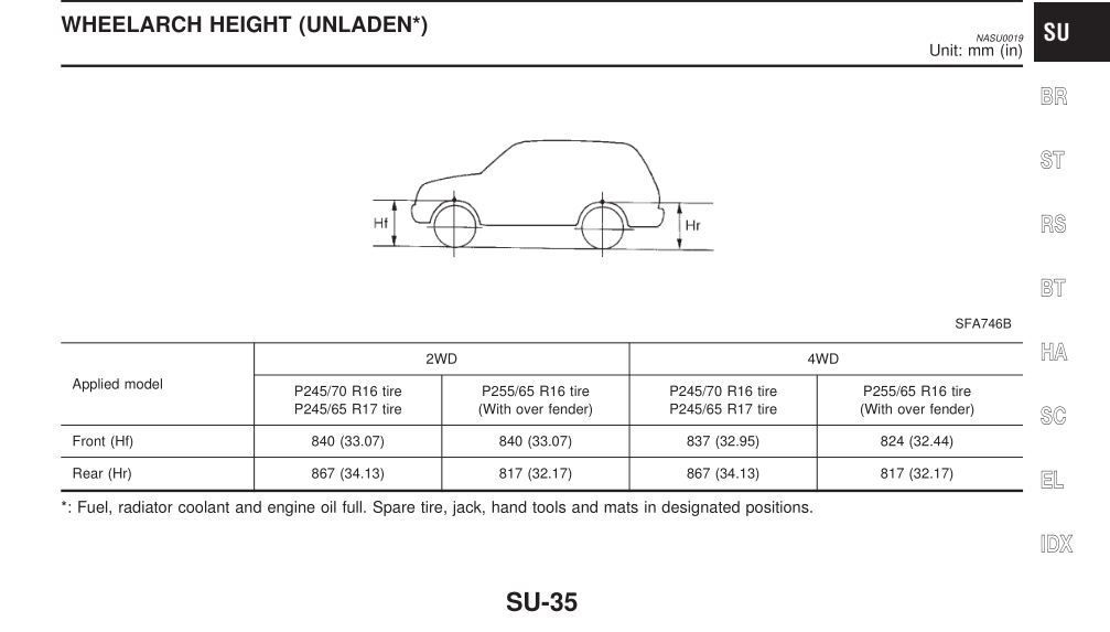

mi paty anda de poto caído. al estar en reposo debiera tener 30mm más de altura atrás que adelante segun el manual tecnico (837mm y 867mm) pero en realidad atras queda 15mm mas abajo que adelante
además a la minima carga en la maleta, o con adultos atrás, queda muy dispareja. al punto que las luces bajas apuntan a la cresta y encandilan a los que vienen de frente
supongo que el diagnostico obvio es cambiar los espirales traseros.
mis dudas son las siguientes:
se cambia solo espirales, o hay que cambiar algo mas? (amortiguadores)?
la duda es por la edad. el auto es del 2003 y debe tener todo original en la suspensión.
donde encuentro espirales originales o lo mejor posible? (tengo pensado cotizar en nipon.cl, en rockauto el envio sale carito por el peso, así que probablemente convenga comprar en chile.
alguna marca recomendada para ponerle uno alternativo? en caso de no encontrar original a precio razonable (referencia en rockauto hay desde 30 a 100 dolares el par)
alguna otra cosa que debiera aprovechar de revisar o cambiar al hacer la pega?
eso sería :zippy:
referencia del manual tecnico donde dice la altura que debiera tener al estar sin carga, con todos los fluidos al nivel correspondiente:
