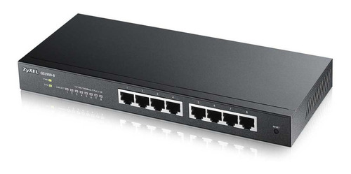

Hola a todos.
Tengo un problema con el switch de zyxes instalado por GTD:
Es el switch zyxel gs 1900-8.
La cosa es que contrate el plan de FO, con dos smart ports, que literalmente son dos cables de red extra que salen de dos entradas de este switch. Con eso, tengo los 4 primeras entradas ocupadas, una por donde entra desde el conversor, el router y los dos smart cables, la cosa es que antes de ayer me funcionaban las otras 4 entradas disponibles. Pero, ya no, llamé al técnico que instalo esto y después de darle los códigos que salen abajo de mi router de gtd, me los volvió a habilitar. La cosa que quiero saber, como le quito control a GTD, ya que la única que se me ocurre es ponerle un switch en vez de uno de los cables.
Esto igual sobre pasa mi nivel de conocimiento.

"como le quito control a GTD" :retard
Como indicas que no conoces mucho del tema, la forma corta seria comprando un switch básico y cambiándolo por el de gtd.
El switch que te instalaron es administrable ( quiere decir que tiene un panel de control en el que se le pueden dar algunas configuraciones, como por ejemplo dejar sin funcionar algunos puertos ).
La otra opción seria entrar a la administración ( es con clave ) que te la tendría que decir el técnico ( dudo que lo haga ) y con eso le podrías cambiar la clave.
En resumen, lo mas fácil ( en tu caso ) es poner un equipo tuyo :plaf2

Hola a todos.
Ver adjunto 19445
Hola Compa… por si acaso, has podido entrar a la configuración del ROUTER????
Dinosx12
3 Noviembre 2021
3
Nop, eso lo hacen a traves de un app, no sirve de nada conectarme a el por cable y tratar de entrar. Por mientras todavía siguen desbloqueados los puertos, asi que no he cambiado el switch, cuando me bloqueen lo cambio.
