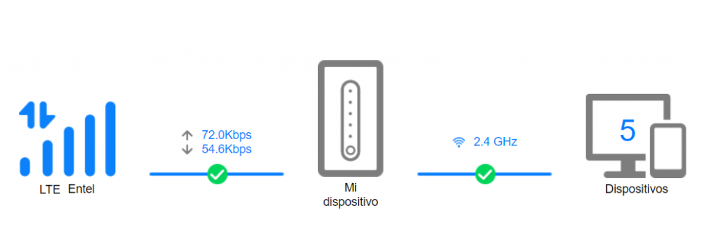

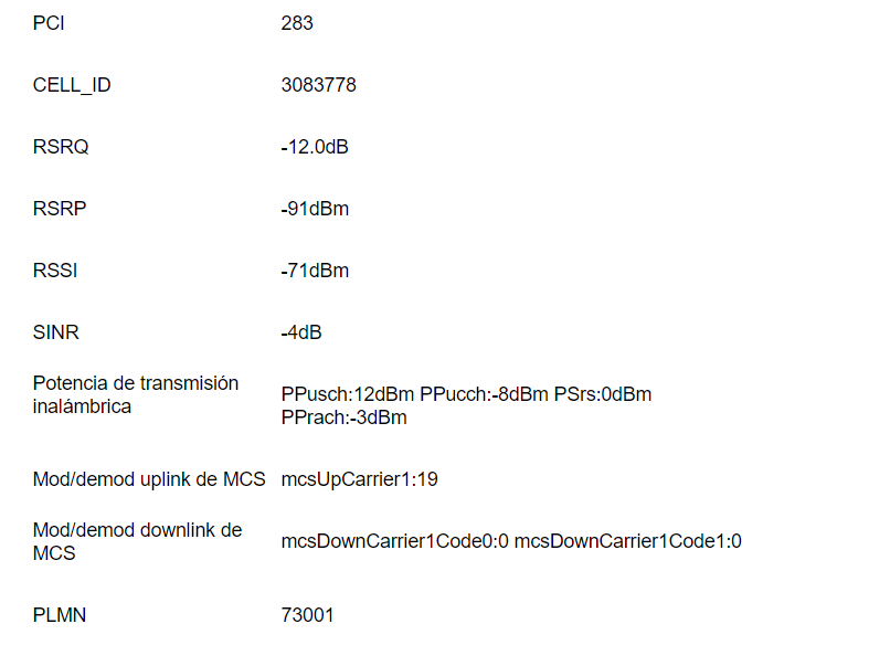

Recientemente adquirí el huawei 311-521 en el Home me muestra 3 barritas verdes o sea a Full, pero la velocidad máxima con suerte a sido 2mb de bajada y subida. Probé con los 2 apn que andan dando vuelta en el foro. Será que está saturada la celula en mi sector ? Como se que bandas pegan fuerte acá? Y como se miden las bandas en este equipo? Habrá algún firmware mejorado ?
