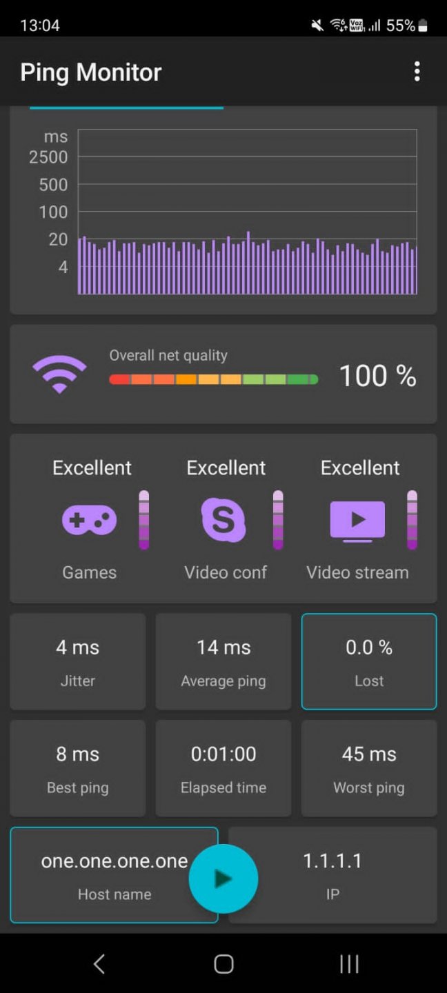

Comportamiento de ping solo con movistar:
Comportamiento de ping solo con claro:
Comportamiento de ping con movistar y claro con balanceo:
Obviamente el mejor ping lo tengo con Movistar fibra, con claro hfc es más elevado, por lo que en modo balanceo se ve que es un equilibrio de ambas, igual no se si pensar si es mejor solo 1 conexión a la vez con Movistar como wan principal y claro solo tenerla de respaldo en failover, que me aconsejan?
