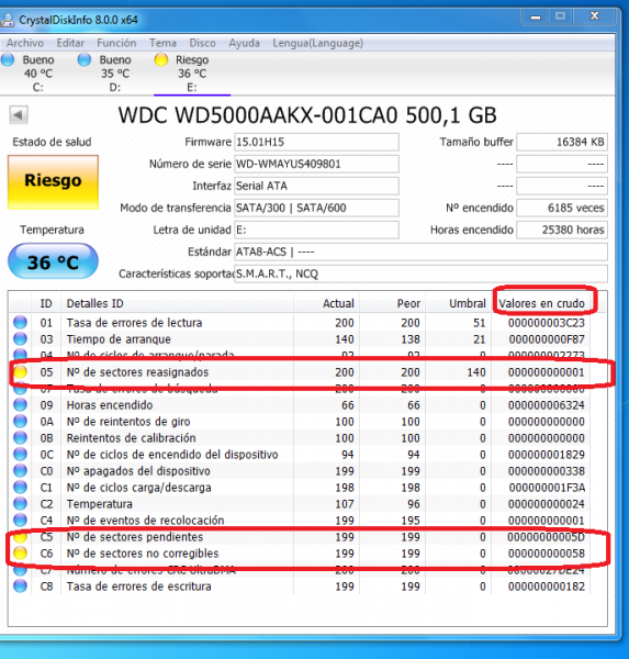

Buenas tardes,
Resulta que mi HDD tiene problemas y no entiendo el resultado del programa "CrystalDiskInfo" la cual he hecho la prueba.
Solo indicar que significa los puntos amarillos y los valores en crudo. (mando captura)
Gracias por vuestra ayuda.
    282,1 KB · Visitas: 186
Miguelwill
I am online
23 Febrero 2004
12.271
por lo visto está con su primer sector defectuoso reubicado
los sectores pendientes podrían ser sectores con defecto (que demoran más de lo usual en entregar la info) y que el disco intentará mover los datos a sectores disponibles
en las opciones avanzadas puedes cambiar la visualización de los datos, ya que por defecto están en hexadecimal, puedes dejarlos por defecto en decimal (dec)
sigue esta ruta en el menú, así te mostrará los datos directamente en un valor decimal (si dice 20, 20 unidades será )
Función -> opciones avanzadas -> Valores en crudo -> 10 [dec] 2 byte

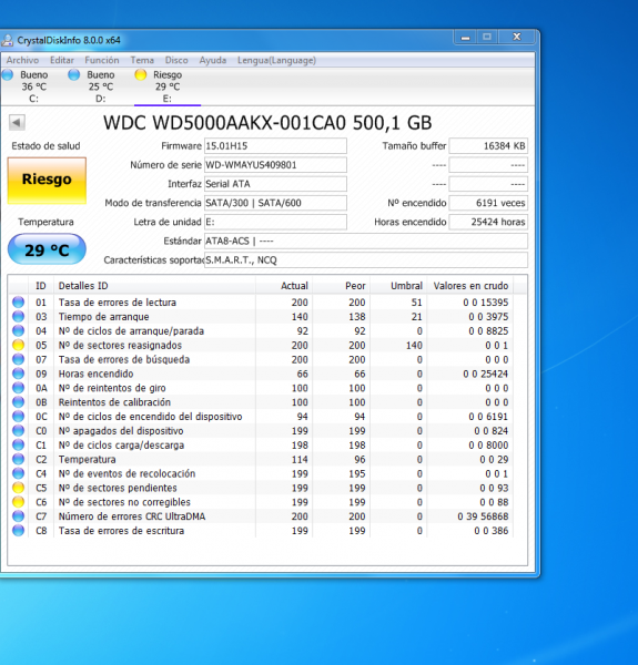

Hola,
Segun tu, dejar HDD defectuoso en valores "Función -> opciones avanzadas -> Valores en crudo -> 10 [dec] 2 byte"
Espero no suceda nada. Gracias.
Miguelwill
I am online
23 Febrero 2004
12.271
Hola,
si, es solo para facilitar la visualizacion de los valores, ya que en "crudo" estan en hexadecimal, pero con la conversion, veras directamente cuantos sectores tiene reubicacos (esto es ok mientras no sean mas de 1500-2000)
y cuantos tiene pendientes (si se acumulan muchos pendientes, puede que nisiquiera pueda reubicarlos y eso ya es un signo de que las fallas son mayores
mas info en español
almalo
13 Mayo 2020
78
Hola,
Le paso captura de la prueba del programa "CrystalDiskInfo" con valores
"Función -> opciones avanzadas -> Valores en crudo -> 10 [dec] 2 byte" Para saber si paso o no de 1500-2000.
// Tambien necesito saber si despues de la prueba de "CrystalDiskInfo" los valores los dejo en HEXADECIMAL o en DECIMAL //
Gracias.
Miguelwill
I am online
23 Febrero 2004
12.271
dejalo asi nomas, es solo "visualizacion" de los valores y que sean facilmente verificables
igual el disco tiene casi 3 años encendido, por lo que eso tomalo como punto de partida
si de aqui a un par de semanas aumenta la cantidad de sectores reubicados o pendientes, puede estar mas cerca su final
