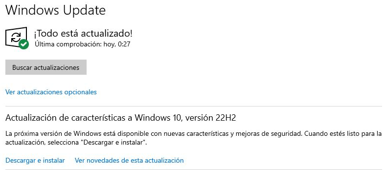

Hola a todos, nuevamente vengo a pedir ayuda, tengo el siguiente problema, como saber de manera centralizada que equipos falta instalar actualizaciones de windows, algo así como el OCS Inventory NG pero que me permita detectar que actualizaciones faltan.
El tema es por que un auditor nos solicitó que por ejemplo en en la imagen se ve que todo está actualizado, pero según el la actualización "22H2 debe estar instalada y que significa una grave falta de seguridad" , ir equipo por equipo revisando se hace complicado.

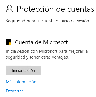

lo mismo este ítem:
Según el todos los equipos deben tener activadas la protección de cuentas.

es importante que el equipo TI sepa responder y refutar a los auditores.
el auditor recomienda, no puede exigir. y también debe ser razonable en su exigencia.
por ejemplo que pasa si el sofware de parchado vale 30 mil dólares, ¿irás con el mejor rostro a pedirlo a Gerencia?
a veces solo basta responder con actualizar/reforzar cumplimiento del procedimiento, y ser claro de como se realiza el proceso de parchado de sistema operativo (estaciones de trabajo y servidores), junto con el de escaneo de vulnerabilidades.
además a mi entender, el 22H2 no es crítico, indirectamente lo es en caso de que no lo hayas instalado en diciembre, ya que dejarás de recibir actualizaciones de calidad y seguridad. por algo te dice windows que esta todo bien, aunque no la tengas instalada.
y como dice microsoft, en las empresas debiese ser un despliegue controlado.

dicho ese disclaimer, la gracia de una herramienta de gestión de parchado la idea es que deje al dia no solo los programas microsoft, si no que tambien los de terceros (Chrome, Java, adobe, oracle, autodesk, etc).
ojalá te sirva.
ojalá te sirva.

no, esa es solo una sugerencia y totalmente opcional, puedes ponerle descartar si es que prefieres seguir usando una cuenta local y no una con correo.
Según él significa la puerta de entrada al secuestro de las bases de datos de la empresa, voy a buscar para documentar y responder vía correo electrónico, saludos y gracias.

Igual una cuenta en línea para empresas lo encuentro mucho más inseguro que una cuenta local. Para eso es mejor que los usuarios estén controlados bajo un DC y así puedes distribuir mediante wsus las actualizaciones y definiciones de virus
wsus lo voy a revisar, saludos y muchas gracias.
