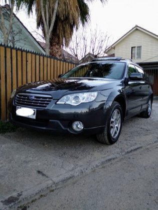

Acá fotos con el auto ya lavado... Creo que considerando, que soy un aficionado, que es la pintura original, que es un auto de 2007, y que como se aprecia en las fotos aún no duerma bajo techo,, los resultados son muy satisfactorios.
Rato más, cuando acabe con una manito de gato al motor e interior, subo fotos
