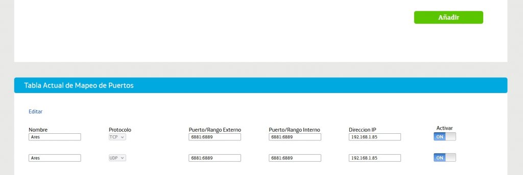

Estimados este debe ser el intento numero 1000 desde el 2015 que rara vez lo ocupo y ahora nunca pero nunca se conecta, pensé que al pasar a fibra optica ya eso habría quedado en el pasado pero no es asi de echo ni se para que lo voy a usar es solo ver que diga "conectado" xd, pues agrego los puertos pero al usar alguna web para comprobarlos me salen siempre todos cerrados los que agrego.
Segui un sin fin de tutoriales al pie de la letra como estos y el router que tengo es el mismo y mismos pasos realice, algo mas que tenga que desbloquear o probar?????

Si esta activado el upnp del menu avanzado del router y estos valores puse para ellos pero al usar cualquier web para comprobar si estan abiertos todos los de ese rango me dicen "cerrado", hasta ahi nomas llego y no conecta.
Ver adjunto 29732
Los puertos se abrirán cuando un programa esté haciendo uso actual del puerto.
Si tienes abierto los puertos por el lado de la ONT pero el programa no lo está usando, entonces marcará como cerrado
